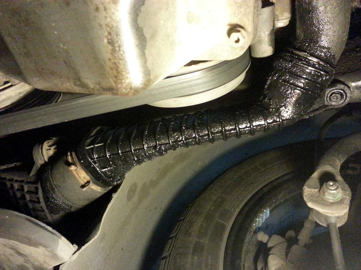

    Witam.
    Nie krzyczcie że temat był ale nie dowiedziałem się z nich tego co potrzebuje.
    Prążkowana rura od IC przy nadkolu jest zasyfiona olejem. Dzieje się tak od 2 lat po małym dzwonku. Mój mechanik mówi że gdyby każdy miał taki wyciek (pocenie się) to by było dobrze więc się nie przejmowałem ale ostatnio coś czytałem że ktoś miał źle poskładany ten odcinek i to przez to. Czy to może być przyczyną czy nie ma innej opcji jak to że gdzieś tam sobie olej kapie i to już kwestia mechanicznego zużycia materiału ?? Jak by mnie ktoś poinstruował jak tą rurę zdemontować żebym nic nie urwał bo chciałbym ją przeczyścić zanim się coś przytka.
    Pozdrawiam.
    • kabanos
      • 4544
      karfin, nie przejmuj się tym za bardzo.
      >>>moja srebrna kombi strzała<<<
      • lukas_jg
        • 600
        karfin, słowo klucz: "ODMA". Dla pocieszenia to nie tylko ta rura jest zawalona olejem ale cały dolot od turbiny do kolektora ssącego.
        Warto czasami to wyczyścić i sprawdzić co tam w EGR i kolektorze słychać ;-)

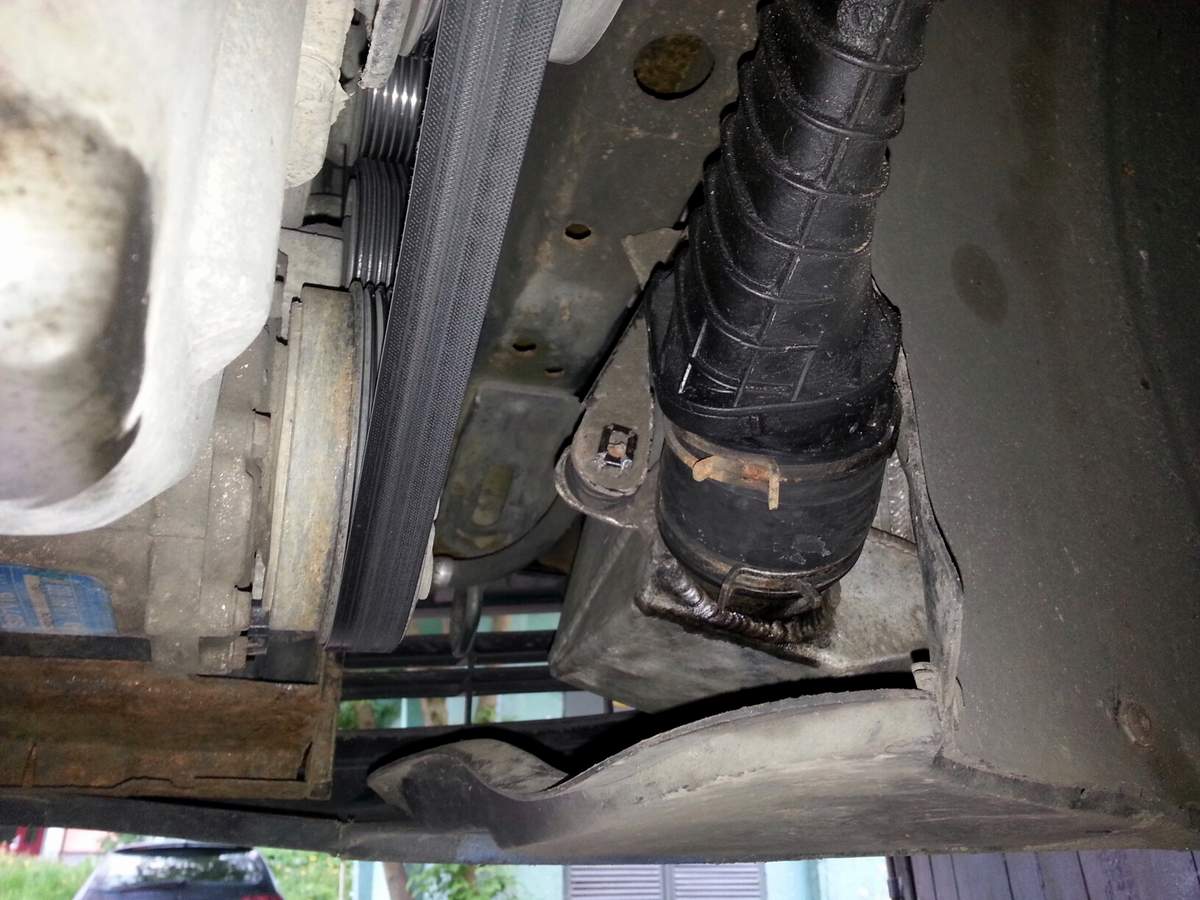

          sory za odkop, ale nie chcę zakładać nowego tematu, a problem podobny.
          po dodaniu większej ilości gazu jest lekko wypychana rura włożona w intercooler i ucieka tamtędy trochę oleju przez co cała rura i kierownica powietrza, która jest pod spodem uwalone są olejem wymieszanym z brudem.
          czy da się coś na to zaradzić? są tam jakieś uszczelki, których wymiana pomoże czy po prostu TTTM?
          O1 ASZ.
          • 4tech
            • 4247
            Ty masz ASZ, więc jest "trochę" inaczej :wink:
            Ale ogólnie to TTTM
            U mnie też zazwyczaj tak to wygląda, nie trzymało, ale poprawiłem zamki i jakoś daje radę.
            Zresztą, sam zobacz:
            Niektórzy skręcają na dodatkowe wkręty :diabelski_usmiech
            Zdjęcia przed i po modach
            • militarius
              • 86
              no właśnie znajomy mi podpowiedział, żeby założyć nowe ori uszczelki + dać dwa wkręty. to, że się poci od oleju to niech się poci (pewnie zawsze będzie), byleby nie wypychało rury :P
