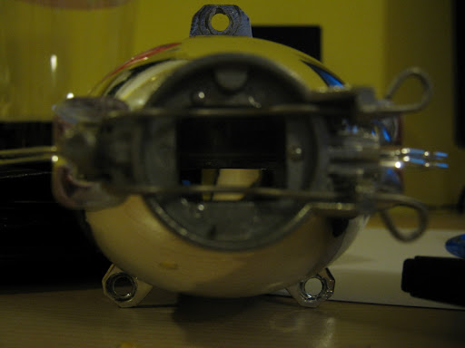

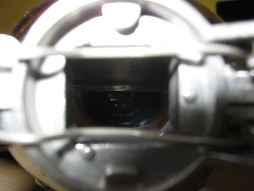

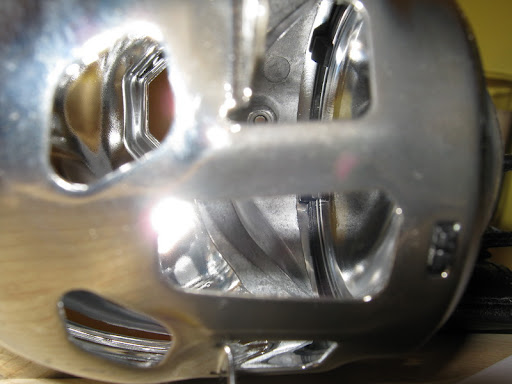

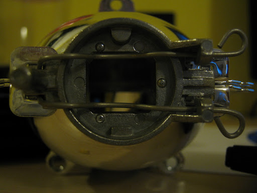

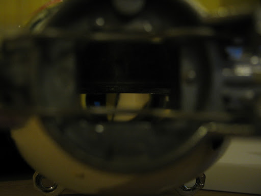

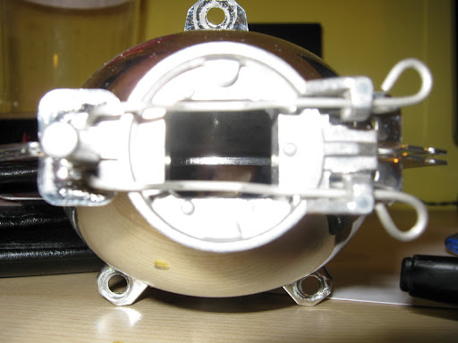

        Z tego co pamiętam, jak ostatnio czyściłem sobie reflektory (ori xenon), to w nich przeciwmgielne też są z przesłoną - tylko prostą. Soczewka od xenona ma regulowaną ręcznie przesłonę - możesz ustawić na prosto, a można częściowo po skosie (żeby doświetlało na większą odległość pobocze)
        Zresztą są mody, że ludzie zakładają dual xenon - czyli dodatkowe HID'y w miejsce przeciwmgielnych w reflektorach xenonowych. Sprawdzę wieczorem dokładniej budowe przeciwhalogenu, zrobię fotkę i wrzucę.
        Hidy wsadzone w soczewkę, z dobrą przesłoną nie będą oślepiały - bo tym samym zwykła halogenowa żarówka też by cię musiała oślepiać. Taka już konstrukcja - że jest odcięcie i nie oślepia (tylko musi być dobrze ustawione oczywiście). Zerknij sobie na stronę swiatla.arbiter.pl - tam chłopak robił testy - i jest wszystko ładnie udokumentowane.

            Dobrze pamiętałem - jest przesłona prosta - w soczewce do świateł przeciwmgielnych w ori reflektorze xenonowym
            [center:40a39ccac5]
            [/center:40a39ccac5]
