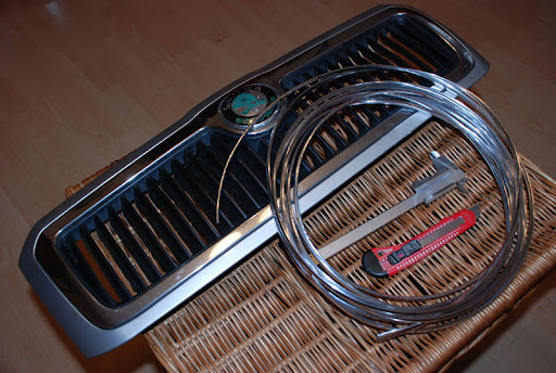

                              ja mam taką listwą zrobine http://www.allegro.pl/item811391922_..._65_metra.html z dobrym podkładem 3M o ile dobrze pamietam 2 opakowania starczyły na górny grill i dolną kratke
                              suwmiarką odmierzałem długość i przycinałem ostrym nożem następnie kładłem na ciepły grzejnik i ciepłe przyklejałem na odtłuszczony grill

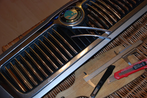

                                A więc zamówiłem listwę rantową "z metra" i czekam na dostawę:
                                listwa rantowa
                                Mam trochę obaw, czy taka wciskana rantówka nie będzie zbyt grubaśno wyglądała, jednak moim zdaniem na jej korzyść przemawia to, że jej samozaciskowa budowa będzie stanowiła porządne sprzężenie nawet wtedy, gdy na skutek wilgoci, brudu i temperatury klej szlag trafi.
                                Oprócz grilla zamierzam obłożyć jeszcze dolną kratkę pod grillem. Hmm, co mówicie? Że wiocha? :szeroki_usmiech Nic to, jak wyjdzie wiocha, to wywalę i tyle. Żadna strata.
                                Wkleję zdjęcia roboty i efektu końcowego.

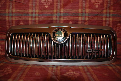

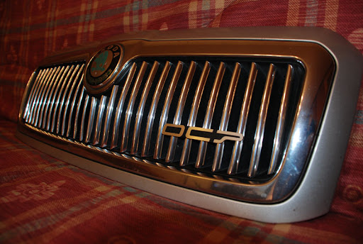

                                    [ Dodano: Czw 19 Lis, 09 20:28 ]
                                    Zatem wygląda to tak:
