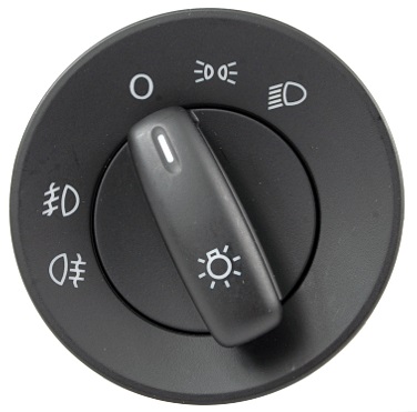

    a i jeszcze musiałbym włącznik wymienić świateł, ten chyba podejdzie?
    https://allegro.pl/oferta/wlacznik-s...al-10186026524

      Mam włącznik świateł z halogenami. Oryginalny.

            Ktoś kojarzy tę firmę: https://allegro.pl/oferta/wlacznik-s...1e-10893854546
            Niby 4 lata gwarancji a cena też zachęcająca względem 400 zł w ASO.

              Ja mam oryginalny i też dam Ci 4 lata gwarancji

                Oki koleś to czekam na fotki.

                          Kup lepiej oryginał.
                          Kiedyś kupiłem zamiennik, co prawda Passat B5, i zastanawiałem się czym może się różnić od oryginału. Odpowiedz dostałem jak chciałem go zdemontować z deski rozdzielczej. Rozpadł się na części.
                          Także uważam, że lepszy nawet używany przełącznik niż oryginał.

                            Już kupił oryginał

                              Kupione czekają na montaż. Cały czas myślę jeszcze o dziennych ld905 od m-tech.
