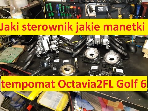

    dzięki koleś za ofertę, jednak miałem na "stanie" odpowiednią manetkę. Tempomat działa jednak dziwi mnie, że przerywa pracę po naciśnięciu sprzęgła (trzeba znowu wcisnąć RES). W O3 widziałem że praca była wstrzymywana na czas zmiany biegu. Druga sprawa na youtube znalazłem film: https://www.youtube.com/watch?v=gQ3TBuT4w0I
    Jak widać w Golfie na half-dot pokazała się prędkość nastawiona w tempomacie zamiast licznika dziennych kilometrów.
    W adaptacjach licznika można uruchomić tę funkcję wyświetlania prędkości tempomatu na zegarach.
    Ale nie we wszystkich zegarach to działa - zależy od softu licznika. Jest gdzieś tu na forum info którą adaptację włączyć.
            @zonku
            @andrzej00
            Odgrzewając kotleta zapytałem się gościa od tego filmu w komentarzach, o dziwo odpisał szybko. Rzekomo prócz włączenia cruise control display w 17instruments w adaptacjach, zmienił region na Australię. Jeszcze tego nie testowałem, ale jak się domyślam zmieni kilometry na mile itd. Autor nie rozpisywał się zbytnio, ale rozumiem, że kraj zmienia się również w instrumentach.

              ale co ma dać zmiana na Australię?
              O2 to nie O3, zawsze naciśnięcie sprzęgła rozłącza tempomat.
              Natomiast czy pojawi się wskazanie prędkości? nie spotkałem w żadnej O2 tego.
                Superb 2 i to dopiero po liftingu ma taką możliwość.
                Cały czas chodzi o wyświetlenie nastawu prędkości w miejscu przebiegu licznika dziennego na half dot w O2fl. Czy rzeczywiście coś to da? Też wątpie w końcu na filmie jest Caddy, ale nie zaszkodzi spróbować jak będe miał wolną chwilę. Tylko powtarzam co się dowiedziałem, a autor filmu nie mówi nic więcej.

                    Przeprowadziłem test. Ku mojemu wielkiemu zaskoczeniu - nie działa . Kto by się spodziewał . Cruise Control Display w adaptacjach miało cały czas status jako aktywne, ja zmieniłem kraj w kodowaniu instrumentów.
                    A co ciekawe to po tej zmianie to dosłownie NIC się nie zmieniło na wyświetlaczu. Spodziewałem się chociaż zamiany litrów na galony
