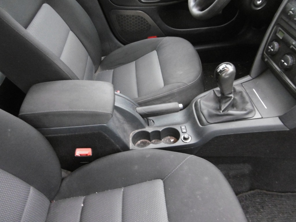

    Witam serdecznie posiadam Octavie II Combi przed liftem z 2011 roku .
    Chciałbym domontować w jakiś szybki i niedrogi sposób podłokietnik, sporo jest na allegro ale takich które się montuje za pomocą 2 śrub które się przykręca do tunelu a tego chciałbym uniknąć, dodatkowo te podłokietniki nie są obudowane po bokach i widać ze to nie jest oryginał.
    Chciałem się zapytać czy ktoś doposażał swój samochód w taki podłokietnik i czy to jest dużo roboty oraz jaki to jest mniej więcej koszt ??

    ale pytanie czy to jest duzo zabawy zeby zdemontowac caly tunel?? czy jest to przeszkoda jesli nie mam nawiewu na tyl a w tym ktory mnie interesuje sa wywietrzniki ?? i czy na pewno sie zmiesci ??
        max 2 godz
        Zamieszczone przez Sszary Zobacz wpis
        jak założysz podłokietnik to będziesz już miał

          Pod warunkiem, że w zestawie, który kupisz będą znajdowały się odpowiednie rury, czyli kierownice powietrza. Jest już rozbudowany temat o tym na forum.

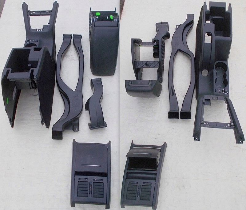

                      ja mam na sprzedaz podlokietnik komplet z tunelem i kierownicami od RS FL.
                      priv jak cos ;]

                          Panowie włączę się w temat, czy podłokietnik z linka poniżej podejdzie do Octavii 2 ? Myślicie że warto zainteresować się tym?
                          • dawcio
                            • 3431
                            • CHZD 1.0 TSI 115 KM
                            Zamieszczone przez watanabe Zobacz wpis
                            tak podejdzie,wygląda że jest kompletny.Aha jeśli pasi Ci skóra
                            Dawid
                            • watanabe
                              • 24
                              Tak to jedyny zgrzyt ale nakładkę można potem zmienić, zachęca mnie że jest to komplet z kierownicami powietrza, i stan nie jest zły. Do tego mam tam blisko.

                                      watanabe, na zdjęciach z tej aukcji są podłokietniki z anglika. Taki z angielskiej wersji można kupić taniej kompletny. Za 4 stówy to bym się spodziewał z EU.
                                      No i do kompletu brakuje ręcznego.
                                      • watanabe
                                        • 24
                                        Fakt mój błąd, anglik. Czyli odpada.
