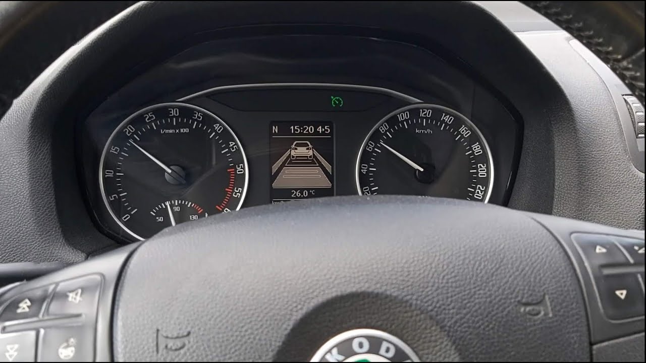

                          • majonezz
                            • 188
                            • BLS 1.9 TDI PD 105 KM
                            Wygląda na to, że te radary będą działać w naszych skodzianach. W niektórych nawet może i przy skrzyni manual. Dużo zależy od sterownika silnika. Na touranklubie pojawił się post. Także szykujcie bryki i na wiosnę trza radary pomontować . Co do samego radaru, to lepiej kupić taki z grzałką, bo u nas pewnie za znaczkiem nie będzie się dało zamontować, więc zostaje montaż pod belką jak u mnie, a tam śniegiem może mocno przywalić.

                              Po roku czasu temat radaru ogarnięty. Sprawa nie jest prosta, szczególnie w autkach z EDC16, bo one nie wysyłają pewnych ramek CAN bus, bez których radar nie może działać. Dotyczy to aut z manualną skrzynią biegów. Myślę, że właśnie stąd wziął się mit o tym, że nigdy nie było ACC w połączeniu z manualem i EDC16, nawet z radarami poprzedniej generacji.

                                    KingPin o tutorial będzie ciężko, bo tutaj liczy się specyfika sztuki, najbardziej chodzi o sterownik motoru. Ale spróbuję to jakoś streścić.
                                    • Pompa ABS: 1K0 907 379 CC jak najbardziej się nadaje. Możliwe, że inne na H46 też będą działać. Z tym HW była zdaje się jeszcze jedna.
                                    • Zegary powinny obsługiwać ACC. Ja mam taki soft: 5L0920840S H03 1028
                                    • Wajcha od ACC: 1K0953513H. W związku z tym trzeba wyciąć otwór w dolnej części osłony kolumny kierownicy. Można też iść w stronę przycisków MFSW z ACC, ale wtedy trzeba użyć kiery z VW i wstawić moduł od spacewalker
                                    • Moduł koła kierownicy, który obsłuży ACC. Okazuje się, że 1K0953549CH w końcu doczekał się montażu, bo on obsługuje ACC, mimo że w pomocniku kodowania nic o tym nie ma.
                                    • Sterownik silnika. Tutaj jest największy cyrk, bo kombinacji jest kilka. Np. w EDC16 jeśli w Coding II przyjmie kod 13377, to na 99% da się zrobić ACC na nim. Tylko trzeba odblokować kilka rzeczy, które są celowo zablokowane w sterowniku. Do EDC16 ZAWSZE trzeba dołożyć płytkę emulator mMotor10, inaczej radar nie ruszy. W EDC17 jest łatwiej, bo one już miały w programie wysyłanie mMotor_10 i mHandschalter_1, ale czasami jest to poblokowane i trzeba się pobawić softem. Niby łatwiej, ale nie wiem czy MPPS tak łatwo "bierze" EDC17. Ogólnie damosy do tego są, da się pokapować co i gdzie. Co do benzynowych to nie wiem. Łatwiej jest z DSG niż z manualami.
                                    • No i na koniec został nam sam radar Montaż do belki, tak jak na zdjęciu, wyszedł bardzo dobrze. Jakby tam właśnie miał być fabrycznie. Ale montaż mechaniczny to pikuś. Najważniejsze jest to, że trzeba zdjąć mu CP i wgrać kody SWaP. O ile to pierwsze można zrobić pewnie nawet w ASO, to tego drugiego już nie.
                                    Sporo tego, ale gdyby się znalazł jakiś śmiałek, to mogę pomóc.
