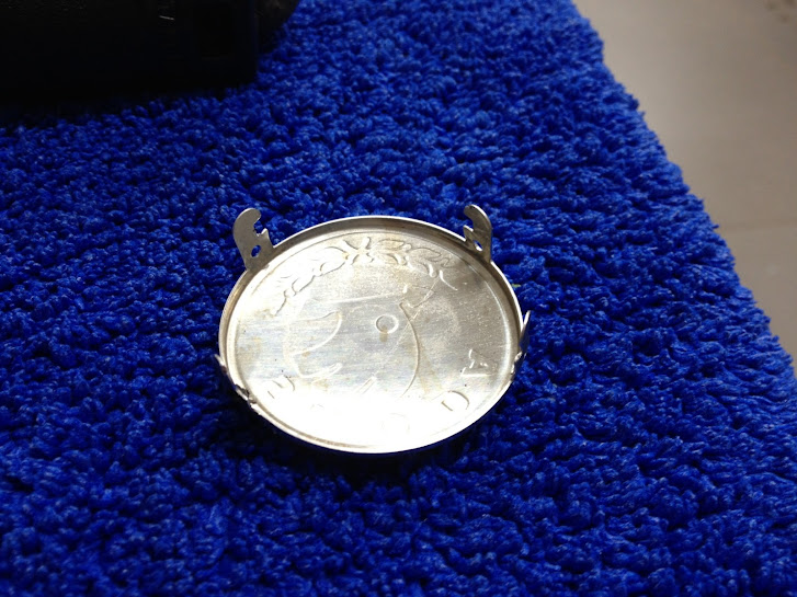

    Kiedyś kolega "koleś" wymienił przód poduszki powietrznej na taką z uśmiechem. Korzystając z jego doświadczenia rozebrałem z ciekawości poduszkę, którą miałem pod ręką i wyszło takie coś jak poniżej. Temat założyłem na Superbclubie, ale myślę że pomocny może być też tutaj. Niestety nowego znaczka nie da się kupić, pozostaje więc wykorzystanie takiego z wystrzelonej poduchy np. z Citigo.
    Operacja wygląda mniej więcej tak:
    1. Rozkręcamy śruby 16mm
    2. Zdejmujemy całe żelastwo
    3. Ściągamy ostatnią blachę poprzez umiejętne rozgięcie plastikowych zatrzasków
    4. Nożykiem odsłaniamy zatopione w gumowo-plastikowej masie języczki znaczka, odginamy je i wyjmujemy znaczek
    5. Nowy znaczek ma takie same języczki - wkładamy wszystko z powrotem i dla pewności języczki łapiemy jakimś klejem np. silikonem dekarskim. Poduszka przy wybuchu pęka w miejscach wokół znaczka i taka warstwa silikonu ma IMHO zapobiec zahaczeniu się materiału poduszki o ząbki znaczka.
    Trzeba tylko pamiętać, aby nie odpinać wiązki od ładunku poduszki - dla bezpieczeństwa. W dużej żółtej wtyczce jest zabezpieczenie, które zwiera oba styki ładunku ze sobą, jak poduszka nie jest podłączona do samochodu i można spokojnie działać. Samo wyjęcie tej szmaty z obudowy też nie grozi rozejściem się jej, gdyż jest ona dość mocno zbita.
    finałowo wygląda to tak:

                                            Ten z Citigo jest po prostu blaszany, natomiast w O3 jest już plastikowy i jego się nie da zamocować w logiczny sposób. Zamiast kombinować z logo, zmieniłbym całą kierownicę i poduszkę na taką z Yeti. Poprawka - nie zmieniłbym, tylko zmieniłem.

                                                Enriquez, w citigo jest plastikowy, kupiłem poduchę po wystrzale z Citigo i przełożyłem, sporo kombinacji, większość powie, że jak wybuchnie to mi w łeb strzeli, natomiast ja sądzę inaczej i sobie zrobiłem na tym plastikowym
                                                  Można i tak, zawsze pomyśl jednak o następnym użytkowniku samochodu.
