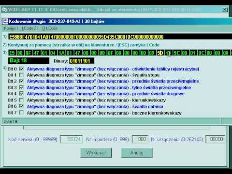

                  Panowie, pomocy. Jako naczelny laik i amator w programowaniu centralnego sterownika elektryki proszę Was o pomoc w tym temacie. Zmieniłem na sterownik 3C0 937 049 AJ (z AE) i nijak nie potrafię zakodować go pod siebie, vcds nie przyjmuje kodowania tłumacząc się błędem "out of range" (jakoś tak, nie pamiętam dokładnie). Proszę poratujcie sprawdzonym gotowcem kodowania, który będę mógł wkleić i cieszyć się z wszelkich dobrodziejstw sterownika. Nie mam już mocy, by z nim walczyć, a natłok informacji w internetach powoduje jeszcze większy zamęt.
                  Z góry dziękuję za zainteresowanie i pomoc.

                            vcds uparcie wywala błąd 31: request out of range
                            • georgg
                              • 17118
                              Zamieszczone przez BlackSheep Zobacz wpis
                              Jeżeli wyświetla Ci ten napis to znaczy,ze nic tu nie zakodujesz bo sterownik tego nie obsługuje. Jest poza zakresem możliwości sterownika.

                                [QUOTE=georgg;n2493956]
                                Czyli sterownik do wyrzucenia???
                                To jaki będzie kompatybilny, współpracował???
                                Według opisów na forach powinno być p&p.
                                Jeżeli nie 3C0 937 049 AJ to jaki high za ... AE (mid)?

                                  Nie jest do wyrzucenia. Co chcesz zakodowac?
                                  Podepnij stary sterownik i skopiuj jego kodowanie albo wklej kodowanie starego do nowego ( jak masz zapisane) i dopiero próbuj dokodować to co chcesz. Vcds widzi nowy sterownik jako AJ?
                                    Dzięki za wskazówki.
                                    Vcds widzi Nowy sterownik jako AJ, byłem u magika i potwierdził slowa "Georgg", że nic tu nie zakoduje ,ale on nie wie dlaczego.
                                    Wkleiłem kodowanie starego sterownika i vcds przechodzi wtedy na kodowanie 23 bajtów i zas jestem w kropce.
                                    • georgg
                                      • 17118
                                      Bo ten co masz nowy jest 30-bitowy i przeklejenie kodowania nic nie da. Bity wedug mnie sa inaczej opisane. Najlepiej jakby ktoś wkleil kodowanie takiego sterownika jaki założyłeś nowy. Spytaj Pawła Ciekavy

                                        BlackSheep inny sterownik 30-bitowy. Zobacz to kodowanie:
                                        3C8937049E - F5028E111014100047110D000000000000197F073210002C00 0000000000
                                        3C0937049AJ - F5028E111014100047110D000000000000197F073210002C00 0000000000

                                          georgg gradek dziękuję za rady, będę kombinował jak tylko będę miał dostęp do kabla,bo obecnego właśnie dziś uwalilem
                                          ​​​​​​​Czyli ogólny wniosek jest taki żeby jeszcze nie wywalać sterownika 3C0...AJ i dac mi szansę, proszę potwierdźcie lub zaprzeczcie temu wnioskowi, bo nie wiem czy mam się brać za szukanie innego.

                                              BlackSheep możesz obejżeć też ten filmik:

                                                Oglądałem i robiłem wg filmiku ale zmiana chociaż jednego bitu kończyła się błędem 31.

                                                  Ale kodujesz na włączonym zapłonie?

                                                    Zamieszczone przez georgg Zobacz wpis
                                                    Ja tak robiłem i zawsze działało. Tu problem jest jakiś inny. Z jedn uwagą: wtedy jeszcze kodowałem vcp+k a nie vcds'em.
                                                    Jak znajde kodowanie ze swojej poprzedniej O2 to wstawie. Tam też był zmieniany z "biedy" na AJ i wszystko działało.
