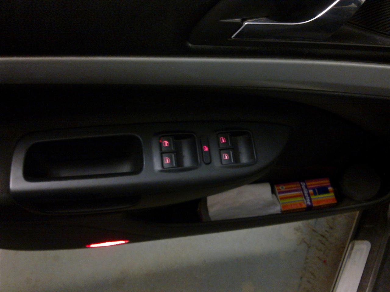

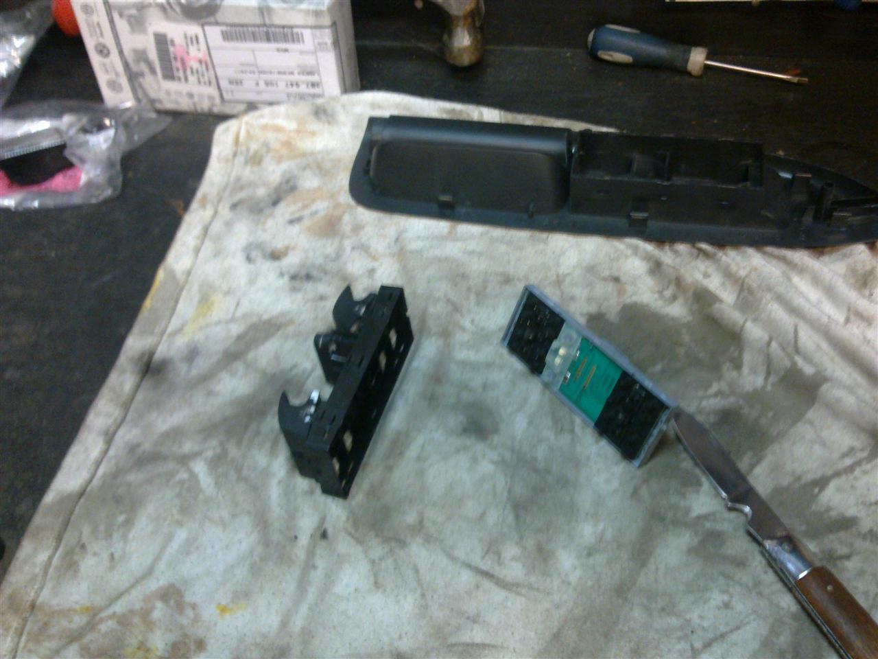

    WŁĄCZNIKI SZYB 3 szt.
    Wyciągamy ramkę z włącznikiem, odpinamy wtyk.
    Z ramki wyciągamy włącznik z zaczepów i rozbieramy mu tył obudowy z zaczepów -
    zdejmujemy membrankę, blaszki, płytkę i mamy wygodny dostęp do diody SMD.
    PANEL SZYB KIEROWCY
    Wyciągamy całą rączkę do góry z zatrzasków.
    Wyciągamy z rączki cały panel z przyciskami - należy mieć ze 4 ręce bo jest 8 zaczepów
    podważamy kolejno dokoła zaczepy i powolutku wyciągamy.
    Bardzo podobnie działamy, aby panel rozpołowić i zdjąć tylną ściankę.
    Potem z górki, rozbieramy membranki i dostajemy się do diod.
    5xSMD do wymiany + jedna pomarańczowa.

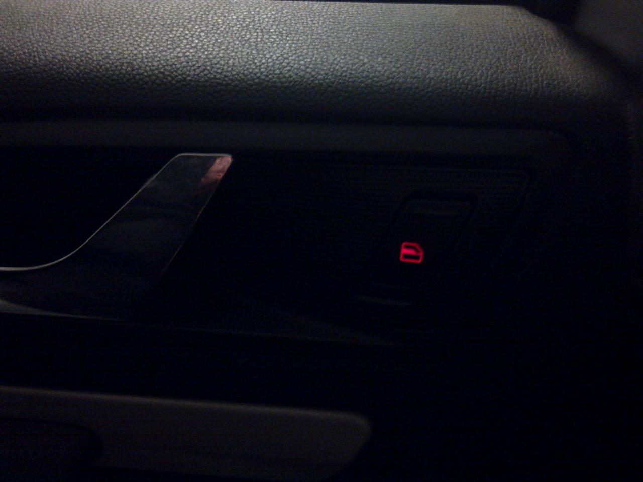

      W panelu glownym do szyb jest 6 dioda ktora zmienia sie na pomaranczowy po zablokowaniu szyb. Jak to u Ciebie wyglada teraz po zablokowaniu ?? Normalnie ta zielona nie gasla chyba w ori panelu - juz duzo minelo odkad to rozbieralem.
      • maxpaynemm
        • 1764
        Własnie też jestem ciekaw?? To samo jest w guziczku od ryglowania drzwi :roll:
          • 11330
          tam są dwie, zielona i pomarańczowa
          zielona->czerwona, pomarańczowa zostaje
          ta pomarańczowa świeci dużo jaśniej i zakrywa kolor zielony czy czerwony
          myślę nad wsadzeniem czerownej o większej jasności,
          wtedy po zablokowaniu drzwi będzie się świeciło na mocniej czerwono
          wariacje jak najbardziej dozwolone

                Aha - przelacznik od ryglowania w autach gdzie nie ma DSG daje sie wyjac w zasadzie bez problemu, mozna go od spodu wyjac. Przy DSG trzeba rozebrac caly ten panel, bo od strony lewarka nie ma dostepu.
                Wrzucam fotke srodka - jak bylo u mnie.
                W radiu wlot na CD byl na czerwono, na tym zdjeciu to nie wyszlo
                krzynol, W klamkach trzeba bylo wyciac otworek i wsadzic te prostokatne diody do podswietlenia klameczek - bo ori zestaw to jakos drogo wychodzi, a tu troche zabawy za kilka zlotych i radocha wieksza.
