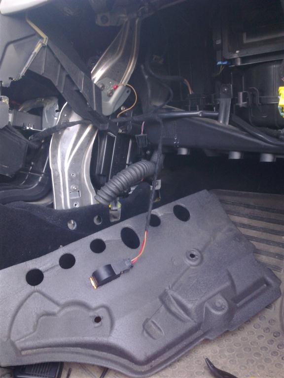

    MONTAŻ LAMPEK PODŚWIETLAJĄCYCH PRZESTRZEŃ NA NOGI - FOOTWELL LIGHTS
    Oczywiście wszystko ori, oprócz mocowania, żadnych drutów typu paski ledowe.
    zaopatrujemy się w części w zależności ile lampek montujemy
    lampka 3B0 947 415 B - 45zł x?
    wtyczka 893 971 632 - 10zł x?
    kabelek 000 979 133 E(A) - 10zł x? (lub pin N906 844 05)
    kabelek do bordnetza 000 979 025 x1
    Klasycznie odkręcamy półkę na nogami kierowcy, żeby dostać się do bordnetza.
    Wyciągamy styropian wygłuszający - niektórzy mogą mieć taki sztywny zbity filc.

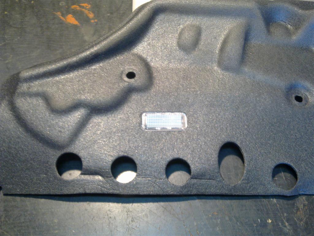

    Przymierzamy i wycinamy otwór pod lampkę. Lampa ma zatrzaski do obsadzenia
    w cieńszym materiale, więc rzeźbimy .
    W tym filcu/gąbce w nowszych wersjach wcale nie jest lepiej bo gruby jest - trzeba też rzeźbić :P
    Tworzymy wiązkę z przewodem na stronę pasażera. Masę dajemy pod śrubę kierownicy.
    Trzeba sprawdzić gdzie jest plus na lampce, bo jest różnica jak podłączymy piny.
    Wpinamy pin do brodnetza we wtyczkę B pin 7
    dla O2FL wtyczka B pin 50
    Przewlekamy drugi przewód na stronę pasażera i składamy interes.
    Po stronie pasażera musimy zdjąć schowek, wtyczkę od lampki i wyłącznika AIRBAG, oraz rurę klimy.
    Od spodu gąbki odkręcamy 2x zakrętkę plastikową i mamy w ręku gąbeczkę.
    Tu niezrówanie lepiej, bo cieniej, więc wycinamy otworek i obsadzamy lampkę, siedzi idealnie!
    Tworzymy wiązkę z przewleczonego zasilania i masy spod śruby u góry, pamiętając o biegunowości!
    Skręcamy schowek, pamiętając o zapięciu wtyczki wyłącznika AIRBAG :twisted:
