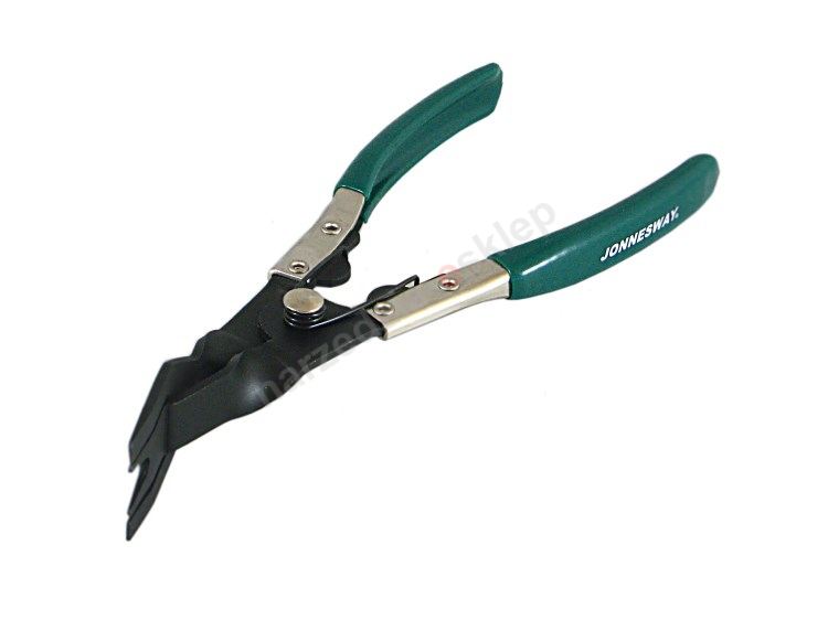

        Hej, Fajna relacja na pewno się przyda, a tak poza tematem, co to jest za przyrząd do ściągania tapicerki posiada jakąś nazwę, żeby było go łatwiej namierzyć

                Zamieszczone przez hyp
                pierwszy z brzegu sklep internetowy
