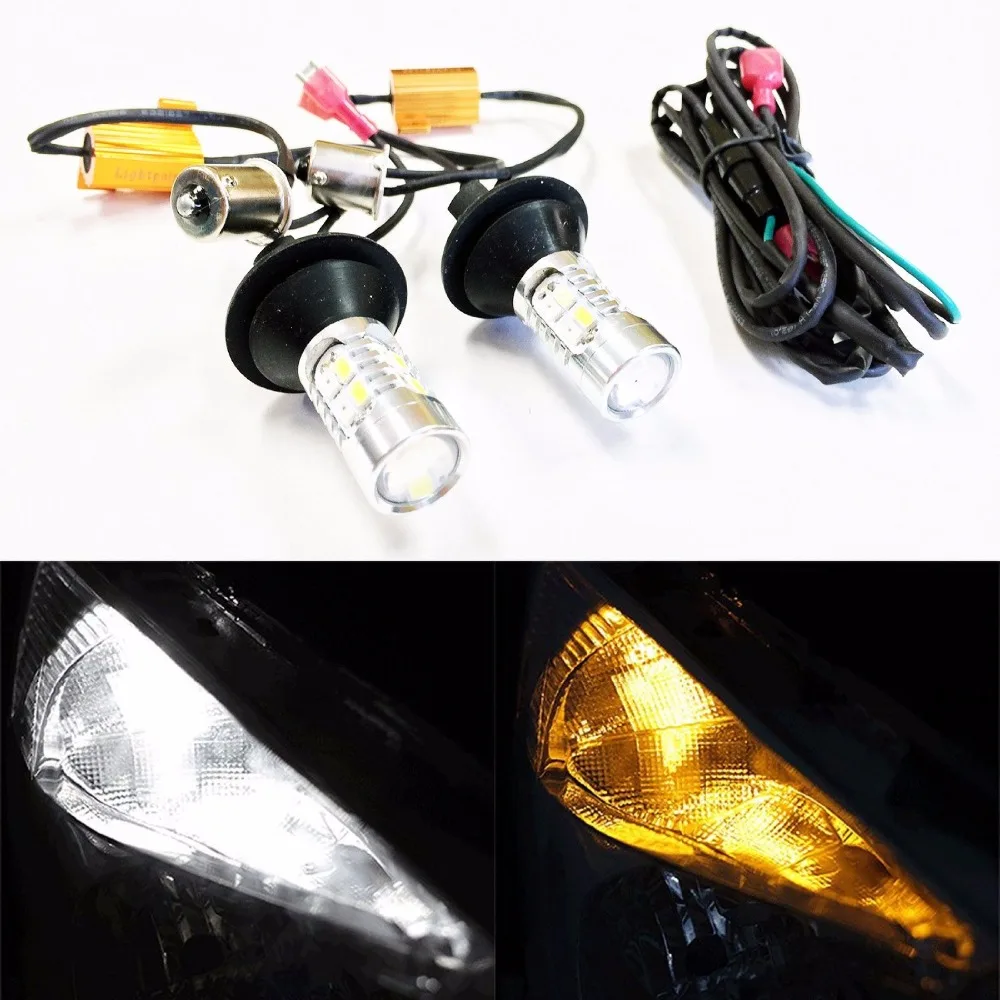

            kolega pisze o żarówkach dual które montujesz w miejsce żarówek kierunkowskazów
            dwubarwne żarówki które używane są jako drl a w momencie właczenia kierunkowskazu przestaje świeciś białą barwa i normalnie mruga barwa pomarańczowa
            poniżej fotka jak to wygląda (przykładowy zestaw znaleziony na szybko) i film prezentujązy działanie
            wczoraj pomagałem znajomemu zamontować je w aucie, efekt - rewelacja, niestety nie mam zdjęć
            osobiście widziałem je zamontowane je w octavii II, naprawde dobrze to wygląda
            sam też mam zamiar zamontować je w swojej O2, niestety dopiero w styczniu z oczywistych powodów
            średni koszt zestawu (2szt sterownik okablowanie) to ok 150zł oczywiście na Aliexpress nieznacznie taniej

                Dokładnie tak to jest taki zestaw w O2 bardzo dobrze to wygląda problem jest taki że jak odpalę silnik to przestaje działać czyli świecą ciągle światła DRL nie chcą załączyć się kierunkowskazy
                mierzyłem napięcie na zgaszonym silniku jest 12V na odpalonym 14V myślę aby w jakis sposób obniżyć napięcie z 14V na 12V nie wiem czy da to jakiś efekt

                          Przychodzi mi do głowy jedynie problem z czułym komputerem skody, dobrze wiemy że nie radzi sobie ze spalona żarówka od postojowych a co dopiero z podłączeniem takiego zestawu
                          A probowaliscie podłączyć ten wynalazek "na krótko" kablami pod aku np
                          Może problem tkwi w wadliwy sprzecie
                          • pietrek125
                            • 416
                            W Ultraleds już wiedzą o problemie bo jest info w opisie tych Led-ów, poza tym napisałem mail-a do nich i twierdzą, że trzeba dodatkowy "filtr canbus" zastosować, koszt 40zł za kpl.
