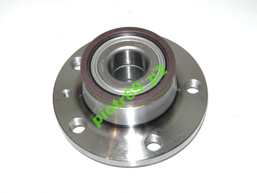

              Na allegro tego pełno.
              Popatrz na zdjęcia - ten ciemny pierścień - to jest właśnie to.
              Jak będzie połamany/pokruszony itp - to cała piasta do wymiany
              • patryk23
                • 1105
                W woli ścisłości jest możliwa rzeźba z samym pierścieniem ale jest to nieopłacalne w stosunku do ceny całej nowej piasty
