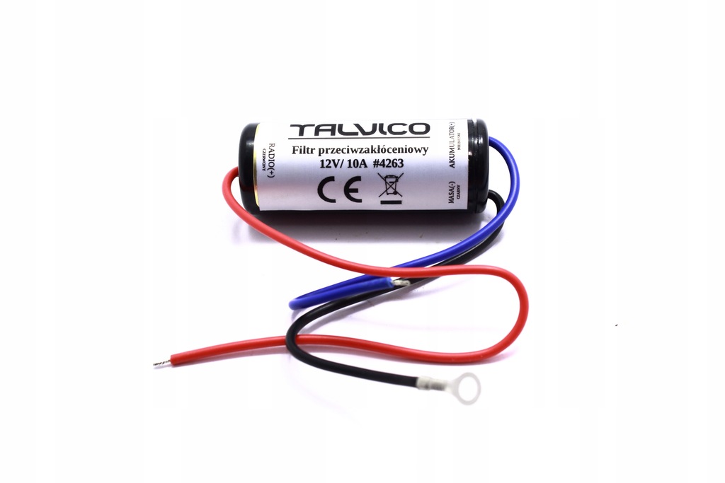

                                          Jeżeli to jest problem z zasilaniem to można jeszcze zrobić jedno.
                                          Przed zasialniem +12V modułu PDC zamontować filtr np taki:
                                          https://allegro.pl/samochodowy-filtr...453349447.html
                                          Koszt niewielki.
                                          Mi taki filtr pomógł przy zasilaniu kamery cofania, która wariowała po uruchomieniu silnika.
