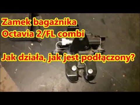

                  film nie odpowiedział na moje pytanie. Zastanawiam się czy wymienić to 1Z0 827 574 C czy to 1Z5 827 501D
