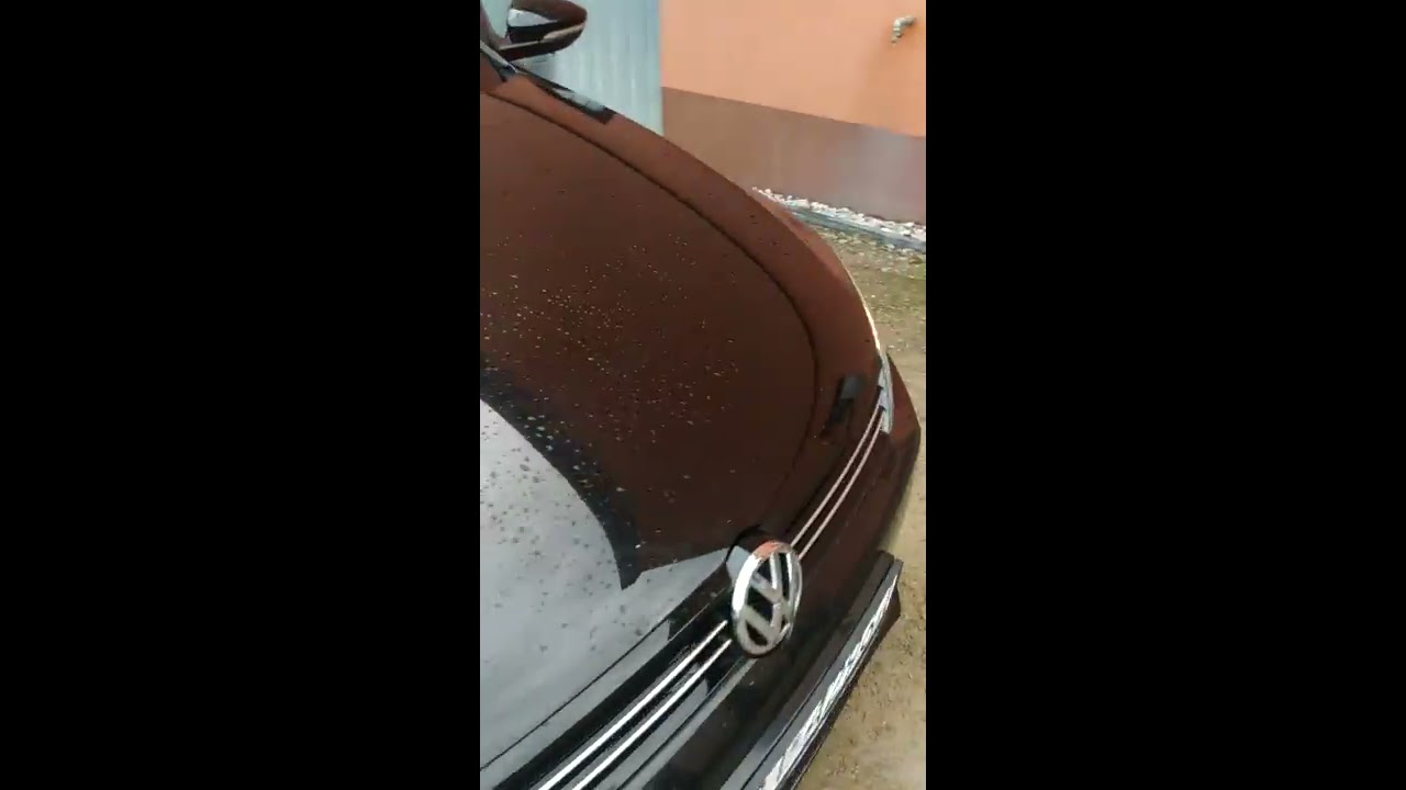

                          Błędów EGR nie ma. Natomiast mam identyczny dźwięk jak właściciel pojazdu na poniższym filmiku:
                          W kwestii dymienia, dymi zawsze przy wypalaniu - czyli w warunkach miasta to tak co 350-400 km
