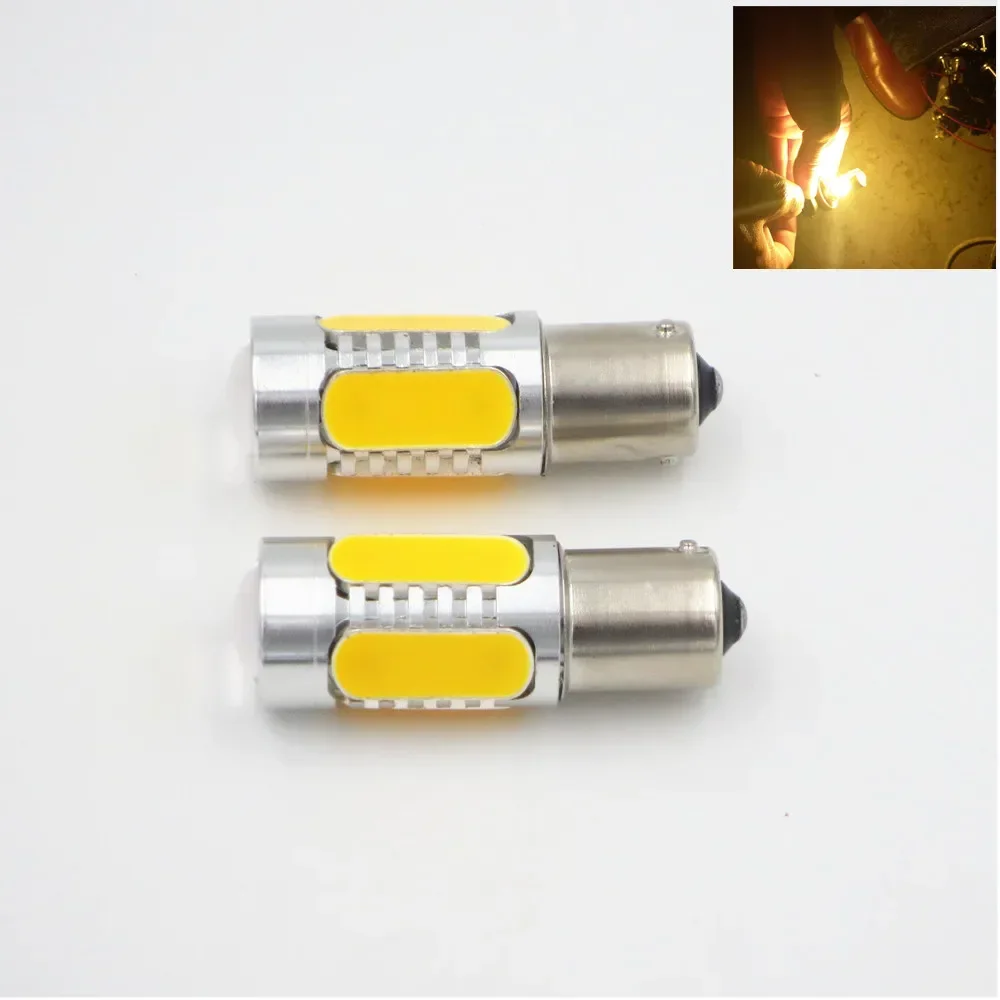

      A podeślij linka do kierunkowskazów, które masz założone
      Wysłane z mojego XT1572 przy użyciu Tapatalka
      • spioch100
        • 21
        link o który prosiłeś
        polecisz jaki kasownik ? moge namiary ?
