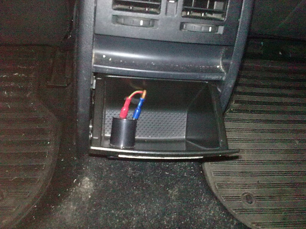

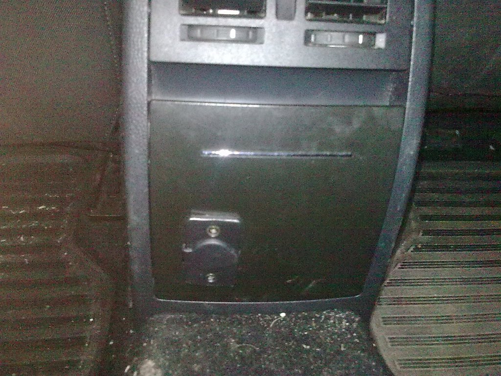

    MONTAŻ GNIAZDA ZAPALNICZKI W TYNEJ POPIOŁCE O2 COMBI
    1. Zaopatrujemy się w gniazdo zapalniczki, np. z pokrywką, mnóstwo jest tego na zananym portalu aukcyjnym.
    Wyciągamy popielniczkę i wkład, przymierzamy, trasujemy.
    2. Należy posiadać otwornicę, o średnicy zbliżonej do średnicy cylindra gniazda, ale oczywiście mniejszą.
    Wiercimy otwór poprzez popielniczkę i wkład, ewentualnie poszerzamy pilnikiem.
    3. W przygotowany otwór wpasowujemy gniazdo, można podgrzać i wygiąć - dopasowując
    prostokoątny kołnierz do krzywizny popielniczki. Zresztą zabawa zależy od modelu gniazda .
    4. Zdejmujemy tunel środkowy i do przewodów przedniej popielniczki dopinamy się w technice dowolnej.
    Przewody zakręcamy w taśmę tekstylną i przeciągamy tylnej popielniczki.
    Wiercimy otworek na przewody od drugiej strony popielniczki.
    Zakańczamy konektorami płaskimi i podłączamy. Ja nie mam, ale radzę osłonić połączenie
    konektorowe wewnątrz popiołki czarnym, łądnym peszlem.
    cieszymy się podłączoną, nie z przodu, tylko z tyłu PSP czy DVD :szeroki_usmiech , powodzenia

      Ja mam inaczej zrobione i wszystko schowane - po wyjeciu miesci sie spokojnie rozdzielacz gniazda zapalniczki na 3 wtyki.

        Koledzy. Oba pomysły choć bardzo kreatywne to mi się nie podobają bo pachną druciarstwem (chodzi mi o wygląd) przepraszam ale takie jest moje zdanie.
        Czy zamiast niszczyć popielniczkę (co prawda i tak nie funkcjonalną ) Nie mozna było tego gniazda zapodać w samym tunelu?? Po lewej bądź prawej stronie popielniczki?? Tam chyba lepiej by to wyglądało?? No ale rzecz gustu

          a cóz tu ma wygląd - jak popielniczka zamknieta i wszystkie "druty pochowane" - u mnie dosłownie widac 10 cm drucika, ktory dochodzi do wtyczki gniazda zapalniczki. Od CB, Nawi, itd. nic nie widac :diabelski_usmiech

            piotrek_os, bardziej chodziło mi o pomysł kolegi bo u Ciebie nie ma ciecia i gięcia Natomiast u kolegi mocno widać że montaż jest "na własną rękę"

                tak, tylko piotrek_os tak naprawdę nie zrobił dodatkowego gniazdka, tylko wziął napięcie z gniazdka przy ręcznym poprzez włożenie tam zwykłej wtyczki i pociągnął kabelek do popielniczki z tyłu, gdzie z kolei leży rozdzielacz, więc nie można tego nazwać 'dodatkowe' gniazdo zapalniczki
                Oba rozwiązania są inne (i spełniają założenia autorów) - ja jednak pomyślę jak zrobić coś a la krzynol, z tym, że bez tak ewidentnie widocznej pracy rzemieślniczej

                          jakby można było łatwo, to bym tak zrobił, ale tam jest stelaż tunelu i nie ma jak
                          jak ktoś zrobi, coś takiego bez pracy rzemieślniczej to poproszę o zdjęcia dla potomnych
                          należy pamiętać, że gniazdo zapalniczki to nie jest dioda czy coś równie małego
                          i trzeba to jakoś upchać gdzieś. części ori nie ma.

                                krzynol, ale chociaż trzeba było kupić gniazdo przykręcane od tyłu obejmą , a nie te paskudne przykręcane na wkręty z przodu, takie moje zdanie
