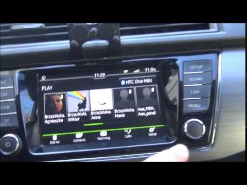

    Zrobiłem to w swojej Fabii więc zarówno w Superbie, jak i w Octavii, tez się powinno udać...

    Możesz napisać jak by to wyglądało kosztowo i czasowo w O3?
    • pab567
      • 58
      Najpierw musisz znaleźć jednostkę - są pojedyncze sztuki na Allegro, ja za swoją dąłem 700 zł, w tej chwili widzę jedną za 750 zł, drugą za 800 zł i jeszcze dwie z mocno przesadzoną ceną. Wymieniasz jednostkę - oczywiście natychmiast blokuje ja ochrona komponentu. Podłączasz kompa z klonem VAS5054A (koniecznie z UDS) a resztę załatwia zdalnie za kilka stówek jeden koleś.
      U mnie jednostka czołowa (ekran z klawiszami) pozostał z Bolero - w nawigacje wchodzę z menu.

        Na filmie widziałem że jednostkę masz z Octavii, rozumiem że można te jednostki przekładać między modelami i zmieniać logo oraz model samochodu na ekranie.
        • pab567
          • 58
          Dokładnie tak, kwestia kodowania i adaptacji

                      Co aso powiedziało na to radio? jak ze sterowaniem z kierownicy(jeśli jakieś miałeś) i zestawem głośnomówiącym(chodzi mi o mikrofon).
                      • pab567
                        • 58
                        Nic nie powiedzieli. Gra jak grało. Zmieniałem z Bolero więc oprócz anteny GPS nic nie musiałem dokładać.
