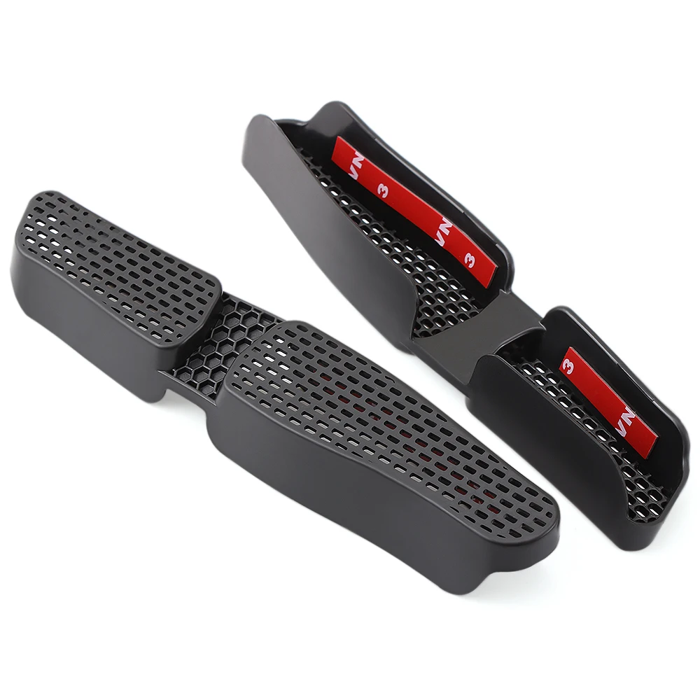

    Puść nawiew tylko nogi na maxa (ważne, żeby leciało jak najwiecej w nogi- wtedy będzie się łatwiej przesuwało), do tego końcówka wąska od odkurzacza, sam odkurzacz tez na maxa i powinno się wyciagnąć. Ja tak wyciągałem kamyk i poszło. Od tamtego czasu zamówiłem „kratkę” zabezpieczającą z aliexpresu za 14zł i mam spokoj.
    ps. Rzuć okiem w prowadnice od fotela- tam tez szajs lubi wpadać i hałasować.
                        podlinkujesz jak to wygląda?
                        Dawid
                        • AKa
                          • 572
                          • Mercedes-Benz
                          O takie coś. Działa dobrze. Z tego sklepu: Zobacz, co znalazłem w AliExpress

                            Szwagier złoty człowiek że mu się chciało - to jednak nie tic tac tylko zdobycz park/plac zabaw - te kratki warto kupić zwłaszcza jak się wozi "młodą" ekipę z tyłu!

                                Kolego, dzieki za informacje i fotki z ogloszeniem o tych kratkach.
                                Je sie montuje na wcisk (czy tam jest jakas tasma z tylu klejaca jak na fotkach?) czy przykreca?
                                W zestawie sa dwie kratki?
                                Chyba sobie takie prewencyjnie kupie, bo przeciez w ten wyloty wentylacji to kamyczek wpasc moze bardzo latwo... (dziwne ze producent o tym nie pomyslal...)

                                  W zestawie są dwie kratki, montuje się na pół-wcisk i taśmę, bez problemu da się ściągnąć jak będzie się chciało, ale samo nie odpadnie.

                                    dzieki! to sie upewnie tylko - ten link co wstawiles to jest to co kupiles tak? Bo tam Octavii nie ma wymienionej jako auta, do ktorego sa przeznaczone te kratki? Pytam bo bym sobie to zamowil dzisiaj :-) A widze ze masz Leona wiec nie wiem czy to bedzie pasowac tez do Octavii...

                                      U tego samego sprzedawcy są do octavii

                                        Czy ma ktoś link do tego przedmiotu dla octavii 3? Przeszukałem u tego sprzedającego, ale akurat octavii 3 nie znalazłem.

                                          2 SZTUK SIEDZENIA Tylne Siedzenie Samochodu Wylot Powietrza Pokrywa Dla AUDI A3 LEON MK3 VW Golf 7 Mk7 Passat B8 2013-2018 Skoda Octavia A7
                                          Tylko w komentarzach ktoś napisał że nie pasuje do mk3 po lifcie
