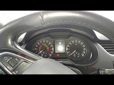

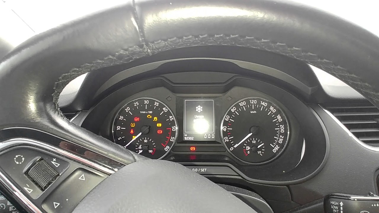

    Odpalanie po nocy na mrozie
    Mam problem
    po odpaleniu auta na mrozie po nocy silnik nie równo pracuje obroty skaczą od 1000-1500 a silnik klekocze jak stary łup .
    ​​​​​​Czy ktoś miał podobny problem ?

                  Witam. Mam również 1.6tdi clha i identyczny problem z odpalaniem, niby dolałem uszlachetniacz, który absorbuje wodę itp. ale przychodzi mrozek w granizach -10c i mam to samo co na filmiku. Nie wiem co dalejz tym robić
