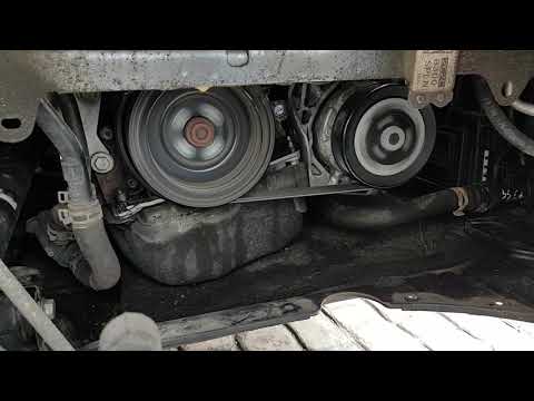

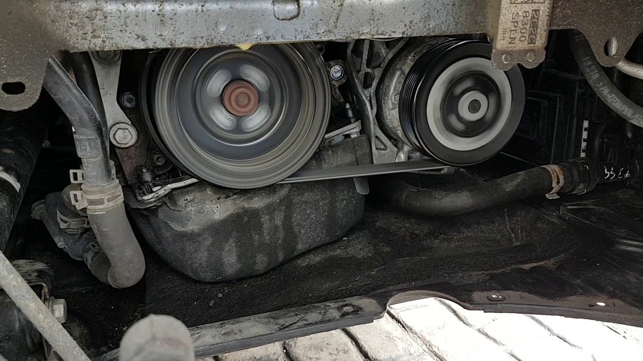

    Dzwięk zdecydowanie niepokojący "chrobotanie", "mielenie" pojawia się po uruchomieniu silnika po nocnym postoju lub dłuższym postoju (wystarczy 1 godz). Opisywany dzwięk ustępuje po przejechaniu kilku km. Silnik poza opisanym dzwiękiem zachowuje się normalnie ma moc i jest dynamiczny.
    Rozrząd i osprzęt został sprawdzony i nie jest zródłem odgłosów.
    Aso nic nie słyszy i mówi, że tak ma być na pewno nic się nie zepsuje (gwarancja mineła 28.04.2018) (nic nowego analizując posty)
    Niezależny serwis słyszy ale ma problem z ustalaniem zródła dzwięku.
    Podejrzana jest pompa próżniowa (VACUM) lub pompa oleju.
    Czy ktoś miał podobny przypadek ?
    Jakie jest zródło dzwieku?
    Na ile może to być przyczyna awarii silnika?
    nagranie z konkretnie mojego samochodu
    nagranie z identycznym dzwiękiem z silnikiem 1,6 tdi
    Jak widać problem nie jest odosobniony.
    pozdrawiam arek

        Winnym dobiegających hałasów okazała się pompa oleju i vacu w jednym.
        Miał ktoś taki przypadek ?
        Pompy z jakimi oznaczeniami OE mają usuniętą wadę głośnej pracy ?
