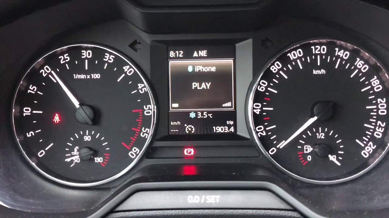

            Hej, co prawda mam OIII w klekocie, ale z tego co czytam mam podobny problem do Ciebie. Wrzucam film poglądowy jak to u mnie wygląda.
            Nie jest to żadna z części, które są możliwe do "dotknięcia" celem wyciszenia rezonansu.

                przewody paliwowe wpadają w rezonans w podłodze
                • getek
                  • 3
                  • CKFC 2.0 TDI CR 150 KM
                  Wymieniać je, czy może jest inna metoda ich wyciszenia?
