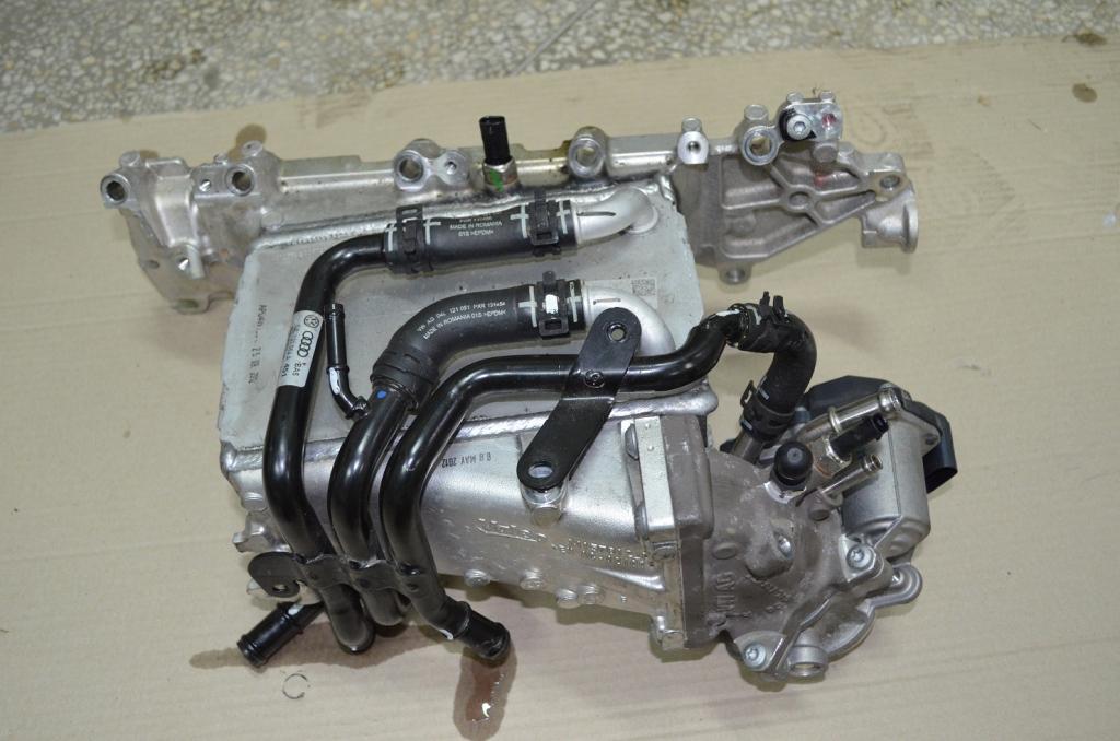

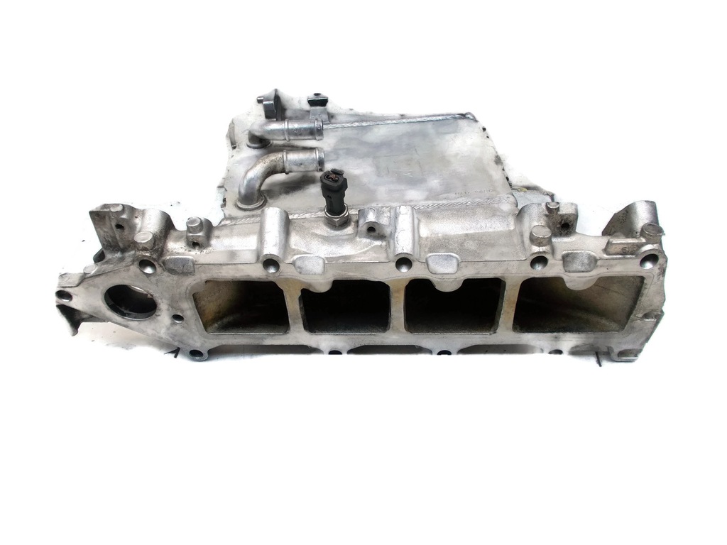

Witam . mały update. zrobiłem obieg bez kolektora ssącego i chyba przestało ubywać płynu więc pewnie to chłodnica kolektora. ASO zaśpiewało mi 3500 pln więc wariactwo. Proszę kogoś o poradę co do aukcji allegro czy to ta cześć. raczej ta ale chce być pewny
oto linki:
Informacje o Kolektor ssący 2.0 TDI audi vw golf VII 04L129766B - 5256026713 w archiwum Allegro. Data zakończenia 2019-04-14 - cena 330 zł
Informacje o Kolektor ssący OCTAVIA 5E0 2,0TDI 16R 04L129765AQ - 7385678400 w archiwum Allegro. Data zakończenia 2021-01-04 - cena 349 zł
Będę naprawdę wdzięczny za pomoc
Witam. Mały update. Wymieniłem chłodnice kolektora ssącego . Nie nowy bo nowy kosztuje 3500 pln. Kupłem więc używany ale w bardzo dobrym stanie. I teraz tak jeżdze już jakiś czas ale tego płynu dalej ubywa mniej niż poprzednio ale go troche ubywa . i teraz pytania: Czy ta chlodnica też strzelona jest w co wątpie. czy jeszcze gdzieś indziej szukać np chlodnica egr? Zastanawaim się nad ponownym odcięciem obiegu chlodnicy kolektora. Prosze o pomoc!!!!!!!
