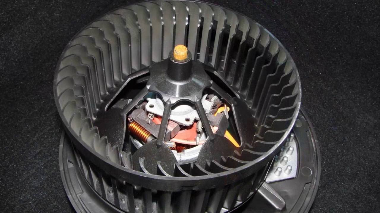

            W O3 trzeba zdjąć wentylator, ale robi się to banalnie (teraz już to wiem, bo sobotę na to straciłem).
            Najlepiej obrazuje to film (w zasadzie slideshow) Czechów, jak sobie go pooglądasz patrząc na "sucho", to mało możesz zrozumieć, ale jak będziesz to oglądał przy aucie patrząc co i jak, to wszystko stanie się jasne.
            Jak wszystko stanie się jasne, czyli przy drugim czyszczeniu, to całość powinna zająć około 15 minut.
            I użyj Wurtha o którym pisze kolega GS_Mati i nie zapomnij o zmianie filtra przeciwpyłkowego, który jest za schowkiem, który trzeba zdemontować do jego wymiany.

                  Wentylator jest bezpośrednio pod filtrem przeciwpyłkowym, jak zdejmiesz piankową osłonę nad wycieraczką pasażera (2 wkręty do kręcenia nawet palcami), to będziesz widział dół obudowy wentylatora. Jak do zdemontujesz, to warto też pędzelkiem wyczyścić jego łopatki (obrastają brudem). Po zdemontowaniu wentylatora (z jego obudową) kanał prowadzący do parownika idzie od niego w kierunku tunelu środkowego i tam własnie trzeba wsunąć wężyk od preparatu i przy jego aplikacji ruszać co by dotarł wszędzie, a nie tylko punktowo.
