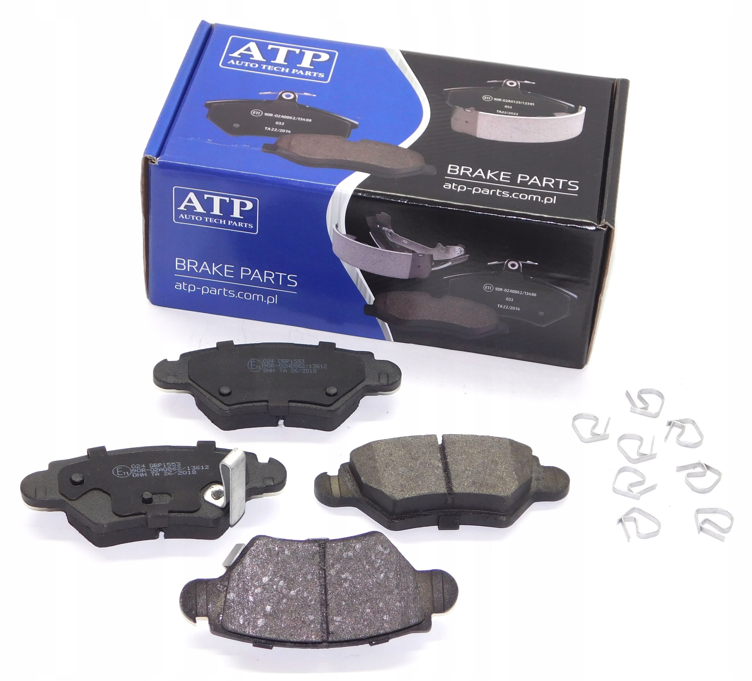

    Dzis byłem na przeglądzie przy okazji które zostały wymienione przednie klocki hamulcowe. Wg mnie klocki powinny mieć taka samą grubość materiał ściernego na całej powierzchni, po przyjeździe do domu sprawdziłem to i po lewej mam 3 milimetry a po drugiej z 6. Co o Ty myślicie?

    Jak to masz 3 i 6 milimetrów w nowych klockach? Niemożliwe. Lewa i prawa to jakie konkretnie strony? Jak na zdjęciu czy kierowca pasażer? Czy jeszcze jakoś inaczej?
    Poza tym, niektóre klocki mają ścięte krawędzie materiału ciernego (nie "ściernego") - pewnie właśnie takie ci założono (tak wynikałoby z tego słabego zdjęcia). Na przykład:
      też obstawiam że masz założone te podcięte na brzegach. Zerknij na grubość na środku.
