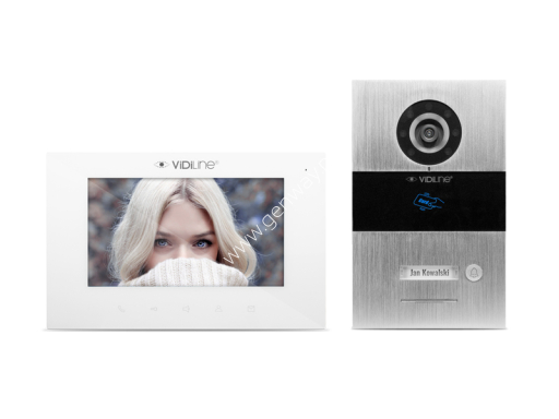

Potrzebujesz tylko dzwonek czy domofon bądź wideodomofon?

Do domofonu bądź wideodomofonu w zależności od systemu
Najpierw coś wybierz:
Polski producent analogowych i cyfrowych systemów domofonowych. Oferta m.in. obejmuje unifony analogowe, cyfrowe, centrale cyfrowe i zestawy domofonowe.
Wideodomofon (znany również jako wejściowy system wideo lub wideo interkom) jest autonomicznym systemem interkomowym, który używany jest do zarządzania połączeniami wykonywanymi przy wejściu do budynk
a później dobierze się kable.
