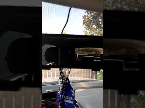

                                    Zakupiłem Kamerę cofania( monitor na lusterko a kamerę w ramce rejestracji ) Kamerę podłączyłem do żarówki wstecznego a monitor do oświetlenia kabiny ,filtr zakłóceniowy także założyłem.Na wyłączonym silniku obraz jest prawidłowy bez zakłóceń ,gdy zapalę silnik obraz zaczyna skakać i migać ,Także przy wyłączonym silniku obraz miga gdy zamknę drzwi .Proszę o jakąkolwiek porady co można zrobić z tym problemem .Na filmiku widać w czym jest problem ..Za pomoc dziekuje z góry .Pozdrawiam WhatsApp Image 2020-08-18 at 06.40.42.jpeg
                                    • skit
                                      • 28
                                      Film jest prywatny.. ale może problem jest w tym http://forum.octaviaclub.pl/forum/octavia-ii-octavia-ii-fl-octavia-ii-tour-1z/doposażanie-retrofitting-aa/2537588-radio-bonroad-2din-android-kamera-cofania-mikrofon?p=2646489#post2646489
                                      • keciu
                                        • 63
                                        • BKC 1.9 TDI PD 105 KM
                                        Zmieniłem filmik na Publiczny . Odpiąłem od lamki zasilanie do lusterka i bezpośrednio dałem prąd z zapalniczki efekt ten sam , następnie podpiąłem ekran lusterka bezpośrednio z akumulatorem obraz jest ok ale tylko do chwili uruchomienia silnika ,obraz skacze i nic nie widać . Przepraszam ,ze tak długo nie odpisywałem .Pozdrawiam i proszę o jakieś sugestie .
                                        • skit
                                          • 28
                                          Podaj "plus" na kamerę zamiast z żarówki wstecznego, bezpośrednio z gniazda zapalniczki albo z akumulatora i zobacz czy wtedy też będzie się tak samo działo. Sprawdź to dla obu wariantów zasilania ekranu.
                                          • keciu
                                            • 63
                                            Zamieszczone przez skit Zobacz wpis
                                            Rozumiem ze mam odpiąć plus kamerki od żarówki wstecznego ? a minus zostawić tak jak jest na obudowie tylnej lampy ? Czy jak tak zrobię dalej kamera będzie sie uruchamiać po włożeniu wstecznego biegu ? Bo chyba Nie ?Bardzo dziekuje za info ? .Pozdrawiam .

                                                to robimy tylko po to żeby wykluczyć usterkę sprzętu, bo jeżeli się okaże, że wtedy kamerka działa dobrze no to problem jest w "plusie" podawanym na żarówkę (który jak wiemy jest sygnałem PWM) i wtedy trzeba ustabilizować to napięcie np. kondensatorem.
