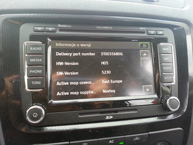

                  Słyszeliście o nowym sofcie 5230? Ja wgrałem, ze strachem ale wgrałem. Działa szybciej, polecam.

                                  Panowie uważajcie na ten soft 5230, zdarzają się przypadku uwalenia navi na amen. Soft wiele nowego nie wnosi a skód może narobić co niemiara.
                                  • piotrek_gdy
                                    • 7723
                                    zielaspiotr, wyświetlaczy czy całych nawi?
                                    • zielaspiotr
                                      • 28
                                      przy aktualizacji navi wiesza się na tym sofcie i już nie wstaje, co dokładnie pada nie mam pojęcia.
