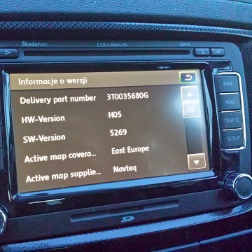

            Instalować to 5270? Działa to komuś?
            Puki co zainstalowałem 5269, chodzi super, jest postęp w szybkości działania, aż się zdziwiłem, prawie jak iPhone :-) Z maxi-dota nie znikła navi (wróciła na drugi dzień), dane na dysku zostały.
            Teraz mam G jak widać, pomyśleć, że miałem A i bałem się kiedyś zainstalować 4120
