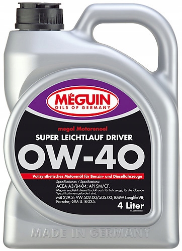

Kupiłem Meguina 0w40. Sam sprawdzę na swojej skórze co na to panewki w moim 1.8t. Poprzednie 2.8 30v dziękowało mi za 0w przy każdym odpaleniu
