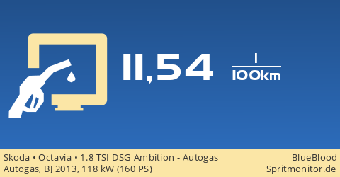

                            https://www.spritmonitor.de/en/detail/785087.html
                            Im wiecej woz pali tym szybciej instalacja sie zwraca. Jeszcze kilka lat temu sekwencje do 8 cilindrowego auta kosztowaly tyle i oplacalo sie montowac te instalacje.
                            Temat paliwa na odpalanie odpada. Czyli przy 40kkm/rok to 1,5 roku, a potem juz tylko do przodu i starczy nawet na remont motoru
                            A przy dotrysku tu Vialle prezentuje sie to tak: https://www.spritmonitor.de/en/detail/465978.html
