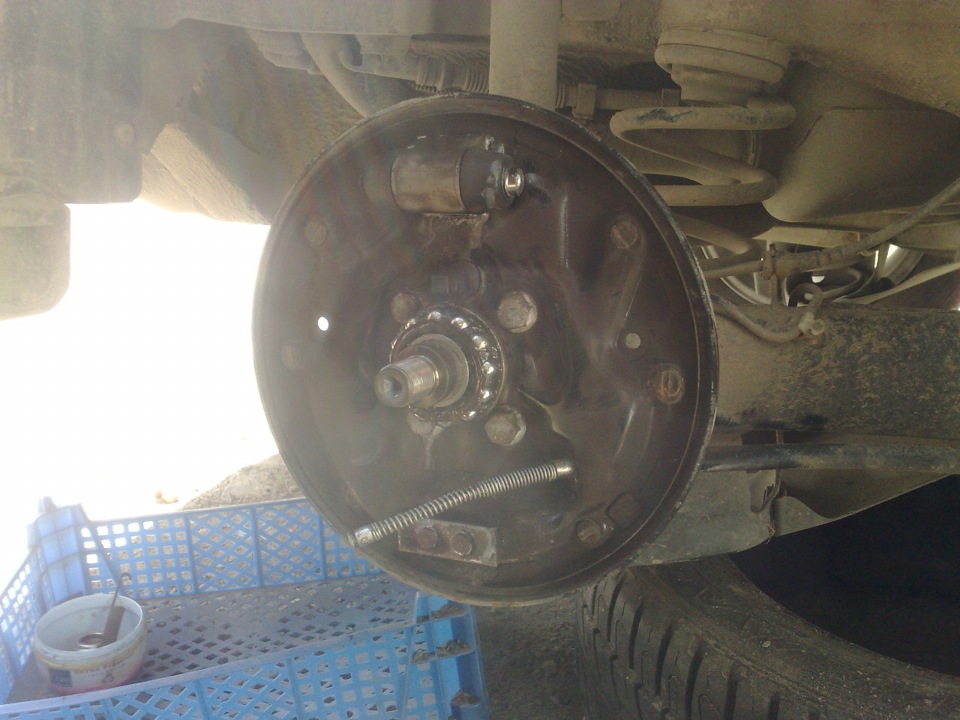

Zachęcam posiadaczy Octavii I do samodzielnej wymiany piasty tylnego koła, gdyż do jej wymiany wystarczy podstawowa wiedza techniczna. Z kupnem piasty w sklepach internetowych także nie ma problemów. Wymianę z lewej strony dokonałem latem tego roku podczas pięknej pogody, natomiast z prawej strony zimą tego roku nie chciałem się bawić w wymianę i podjechałem do poleconego warsztatu. Uważam, że wymiana nie jest trudna technicznie do wykonania, raczej wymaga cierpliwości. Dla zainteresowanych wymianą piasty, poniżej prezentuję materiały znalezione w internecie w zakresie na którym oparłem swoją wymianę.

Piasta koła z łożyskiem koła nr 1J0 598 477 w moim przypadku hamulce z ABS, zatem z pierścieniem czujnika ABS,
Średnica zewnętrzną 120 mm.
Średnica wewnętrzna 30 mm.
Szerokość 62 mm.
SKF nr VKBA 3456, FAG nr 713 6102 20 i itd.

Wracając do tematu to problemem jest także, ściągnięcie z czopa pozostałego wewnętrznego pierścienia łożyska. Na filmikach widać kilka metod ściągnięcia pierścienia.
Reasumując, dla tych co pojadą do warsztatu samochodowego na wymianę piasty i w tym czasie w ciepłym pomieszczeniu popijają sobie kawę, proponuję przejść się jednak na warsztat i zobaczyć naocznie jakim momentem dokręcane jest łożysko oraz jak zdejmowany jest pierścień wewnętrzny. I przypadkiem z wrażenia nie pobijcie mechanika.
„A po usunięciu piasty z łożyskiem został Ci ten pierścień wewnętrzny łożyska czy jak się to nazywa. Również idzie go zahaczyć tymi ramionami ściągacza ?
mi został i zrobiłem to w ten sposób, że przecinakiem lekko pukałem żeby się ruszył i wtedy już było go jakoś złapać i ściągnąłem ściągaczem”
