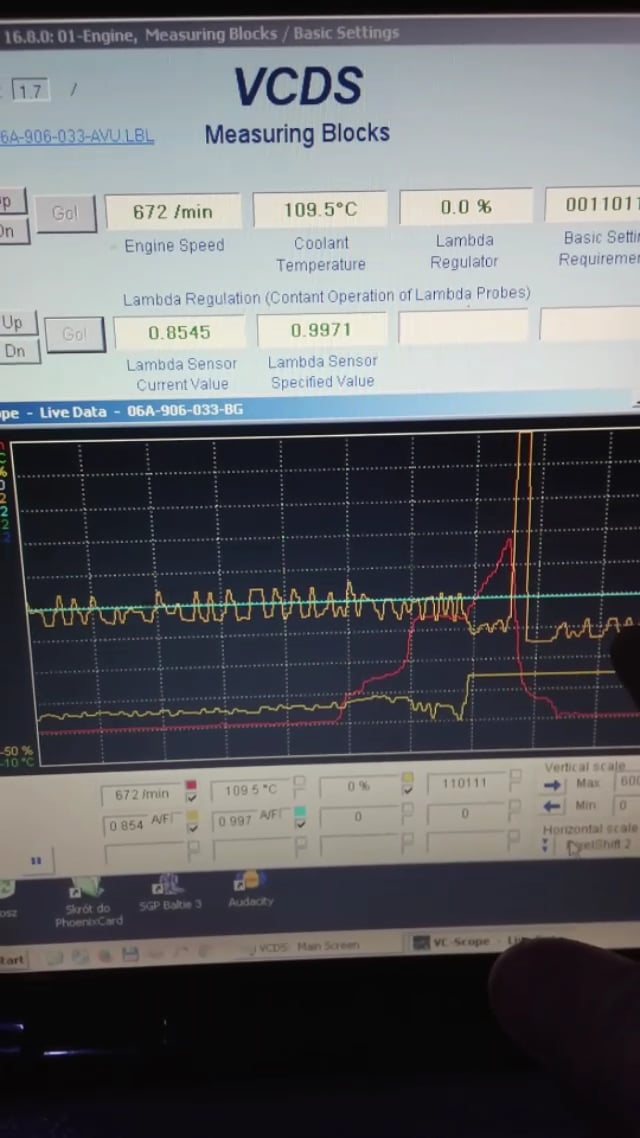

            Prosze o interpretacje logów:
            002+033
            003+020 w pliku zip
            033 wolne obroty
            Przed każdym logiem był kasowany błąd 16514.
            Wolne obroty 033 pozycja 1:
            W jakim zakresie pracuje tego typu sonda, od 0 do ponad 3V ?
            Wolne obroty 033 pozycja 2:
            W 85 sekundzie przełączyłem PB na gaz.
            002 +033
            003+020

              Jeszcze log 001+031+033 na którym widać jak napiecie jest ponad 3V, a regulacja 0. Ale wtedy już pobudził się błąd p16514

                Wedle servisówki sonda w BFQ pracuje w zakresie 0,130 - 1 ,50 V ( mieszanka bogata ) , 1,50 - 4,80 V ( mieszanka uboga )
                • Kot72
                  • 716
                  Pisałem o 033 . Na wolnych obrotach wartość zadana to 1.40 - 1.60 V
                  • Kot72
                    • 716
                    Generalnie na wolnych obrotach jest zbyt bogato . Przez to może nierówno pracować . Jedna z możliwości to uszkodzona grzałka sondy . Sprawdzałeś w grupie 030 czy przed wystąpieniem błędu ogrzewanie działa ?
