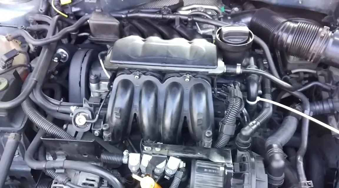

                                                Podłożyłem sprężarkę pod kolektor :
                                                1. Duża nieszczelność na korku od wlewu oleju. Uszczelnilem. Wtedy:
                                                2. Mała nieszczelność pochodząca z tego korka
                                                IMG_20180116_145852-640x402.jpg3. Minimalna nieszczelność w tej okolicy:
                                                Obecnie korekta lambda na LPG ok. +4%, a na PB ok -4%.

                                                  To właśnie zaworek nadciśnienia o którym pisałem . Zasadniczo to w kolektorze panuje podciśnienie więc membrana zaworka powinna być zasysana i to powinno się samo uszczelnić . Jeśli zapodałeś kompresję czyli wytworzyłeś nadciśnienie ... to zadziałał prawidłowo . Trzecie to łączenie kolektorów ( czarna uszczelka harmonijkowa ) . Jeśli wymieniałeś to być może podwinęła się przy montażu . Jak teraz wygląda kąt przepustnicy i przepływ powietrza ?

                                                    W czasie pracy silnika korek wlewu oleju też jest ,, zasysany " do środka .
