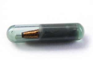

    Panowie, właśnie przy próbie wymiany obudowy pilota pokruszyłem transponder... Auto oczywiście przestało odpalać. Da się coś z tym poradzić, czy kluczyk do kosza?
    EDIT:
    Patrzę, że niby na allegro są transpondery (ot np. http://allegro.pl/transponder-crypto...090467215.html ) - znaczy, że da się wsadzić nowy i jakoś zakodować?

          Kod pin to właśnie ten z karteczki przy kluczykach.
          Ad. Pytanie podstawowe..
          A jaki masz rodzaj kluczyka? Masz możliwość zrobienia zdjęcia?
          Może pomoże:

                    PieTrzaK, A masz drugi kluczyk dla porównania?
                    Mam na myśli rozebrać delikatnie i zobaczyć jaki jest u Ciebie.
                    Do mnie jest ID13 ale ja mam zwykły kluczyk, nie scyzoryk. O ile dobrze doczytałem, są one poprzednikami tych ID48
                    Mój transponder wygląda tak:
                    I jego normalnie Vagiem czy VCDsem da się zaprogramować.

                      Tak na oko to nie wiem czy je odróżnię - każdy to szklana rurka :wink:
                      • miodowy
                        • 534
                        PieTrzaK, ale dzióbki się różnią. Zwróć uwagę na zdjęcia

                          Ok, podsumowujac.
                          Kupilem pastylke ID48 bez can, bez prekodowania.
                          Myk do kluczyka, procedura z rosstecha i wszystko smiga
