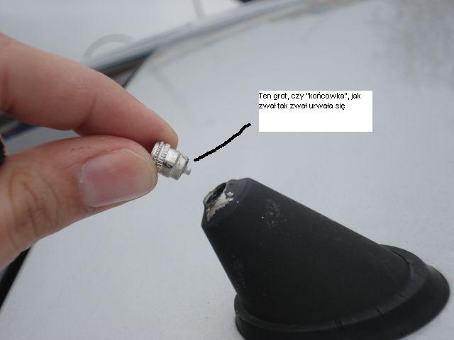

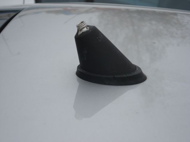

    [O1] Antena
    Witojcie :lol:
    Mój prblem to wyrwana "końcówka" anteny. Niestety bez niej radio milczy. Próbowałem kleic specjalnym klejem,ale wszystko podczas wkręcanie antenki, "końcówka" nadal wypada. Ponieżej fotki o co dokładnie chodzi. ktoś ma jakiś patent? czy tylko wizyta w warsztacie który montuje radia i antenki?

      tomaszvc, do tej koncowki dochodzi kabel (jak wkrecisz antenke to radio i tak nie ma z nia polaczenia) wiec zadne klejenie nie pomoze ja mialam ten sam problem w Golfie wizyta w warsztacie zalatwila sprawe, u mnie koszt wyniosl 40 zloty
      • piotrek_os
        • 8162
        tomaszvc, http://www.allegro.pl/item804916034_...a_octavia.html kup sobie antene. 10-15 min zejdzie Ci z wymianą
        • smer
          • 2021
          Obawiam się, że tu patent nie pomoże. Raz, że trzeba to porządnie zlutować, a dwa to że trzeba to tak zamocować, żeby nie było podatne na siły skrętne - i tu nie wróżę sukcesu,prędzej czy później szlag trafi cały patent i tylko się zdenerwujesz, że się nakombinowałeś na darmo...

            W ori antenie nic nie jest u góry lutowane....moze te fotki cos pomoga. Zeby rozebrac antene trzeba wykrecic dwa wkręciki od spodu. (trzeba antene calkowicie odkrecic z dachu...)

              THX za pomoc, już wiem że trzeba nową...
