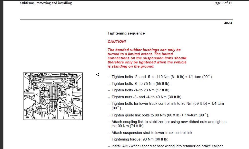

      and torqued them to the spec in the Bentley manual of: 81 ft. lbs. + 1/4 turn.
      O ile dobrze sprawdzilem, to 81lb to ~110Nm + 1/4 obrotu. Seryjne te grube sruby sa przykrecane momentem 70Nm :roll:

      Tu link do podkladek, ktore trzeba wsadzic miedzy nadwozie, a kolyske oraz konsoli. Pisza montazu 4 takich. Dwie przy kolysce i dwie przy tych konsolach.
      To jeszcze cos takiego wkleje z vortexu - przyda sie

                                            Wymienilem wczoraj te sruby, z tym ze jak zaznaczylem kupilem ori sruby, a nie te 4 sztuki dlugie z podkladka. A wiec dla potomnych polecam kupic 4 sruby te z podkladka oraz 4 te cienkie ktore przychodza do konsol wahaczy. Oraz oczywiscie 4 podkladki perforowane, ktore maja byc miedzy nadwozie a elementy zawieszenia.
                                            Te 110Nm to nie jest duzo. Ale te + 1/4 obrotu to faktycznie moze pomoc :diabelski_usmiech
