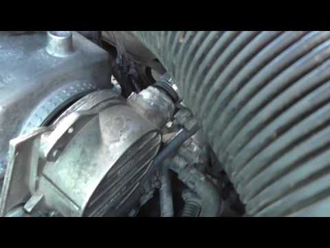

    hej
    nie wiem czy to nowość czy poprostu nigdy tego tak nie sprawdziłem więc pytam - co dziś zauważyłem / sprawdziłem z 3x
    jak lecę sobie... przyhamuje tak ostro mega że aż ABS sie włączy.... puszczę i w ciągu 1-2s znów spróbuję tak mocno przyhamować to sporo ciężej jakby całe powietrze z podciśnienia potrzebne do wspomagania hamowania zużyło się na to pierwsze ostre hamowanie... może tak być ? czy pompa vacum do wymiany ? czy jeszcze coś innego ?
    jak po pierwszym ostrym hamowaniu odczekam 3-4s to już znów jest ok - więc tak sobie to tłumaczę że pompa znów wytworzy potrzebne podciśnienie.
    czy to normalne ? mógł by ktoś sprawdzić ? jakoś bardzo mi to nie przeszkadza bo szansa że w ciągu 3s trzeba 2x ostro hamować jest żadna... ale wolałbym wiedzieć czy to 'normalne' ;P
    dodam że mam asv więc z tyłu także tarcze jeśli mogło by to mieć jakiekolwiek znaczenie...
    z góry thx i pzdr

    Pompa podciśnienia do sprawdzenia. Szczególnie pod kątem szczelności w miejscu, gdzie wchodzi przewód podciśnienia.

      czyli to nie jest normalne ? a podcisnienie powinno byc ciągle stałe (to obieg zamknięty? tylko coś może się poruszać jak grucha np ale potem podciśnienie wraca do układu ?)
      sprawdzałem czy jak np minute po zgaszeniu auta odepnę przewód z tego 'akumulatora podciśnienia' to wciąż będzie... było ;P

        patrzyłem przed chwilą i nawet po 10min podciśnienie w akumulatorze podciśnienia zostało
        ale może trzyma to jakiś zaworek zwrotny a ucieka coś tam gdzie napisałeś
        wymienię tą opaskę metalową bo faktycznie lekko to trzyma - węża z króćca pompy zdjąć się nieda ale już obracać nim prawo / lewo dość lekko idzie!

          ok więc opaske wymieniłem ciut za luźna była ale generalnie ten luz o którym mówiłem jest na samym króćcu a nie na wężu
          zobaczcie filmik - tak ma byc ? https://www.youtube.com/watch?v=5Axp9Cho0jE
          nie sprawdzałem czy pomogło bo siedzę dziś z młodym a żona ma fotelik ;P
          z góry dzięki !

            zdejmij przewód i oklej ten króciec poxipolem dwuskladnikowym odczekaj aż stwardnieje zalóż przewód i powinno być okej mam tak zrobione i dziala już tak z 4 lata

              NIe powinno tam być luzu. Właściwie należałoby wymienić pompę, ale niektórzy to zaklepują i oklejają poxipolem jak napisał zenek 76 i też działa. To popularna usterka. Wpisz w google "króciec pompy podciśnienia" a zgłębisz temat.

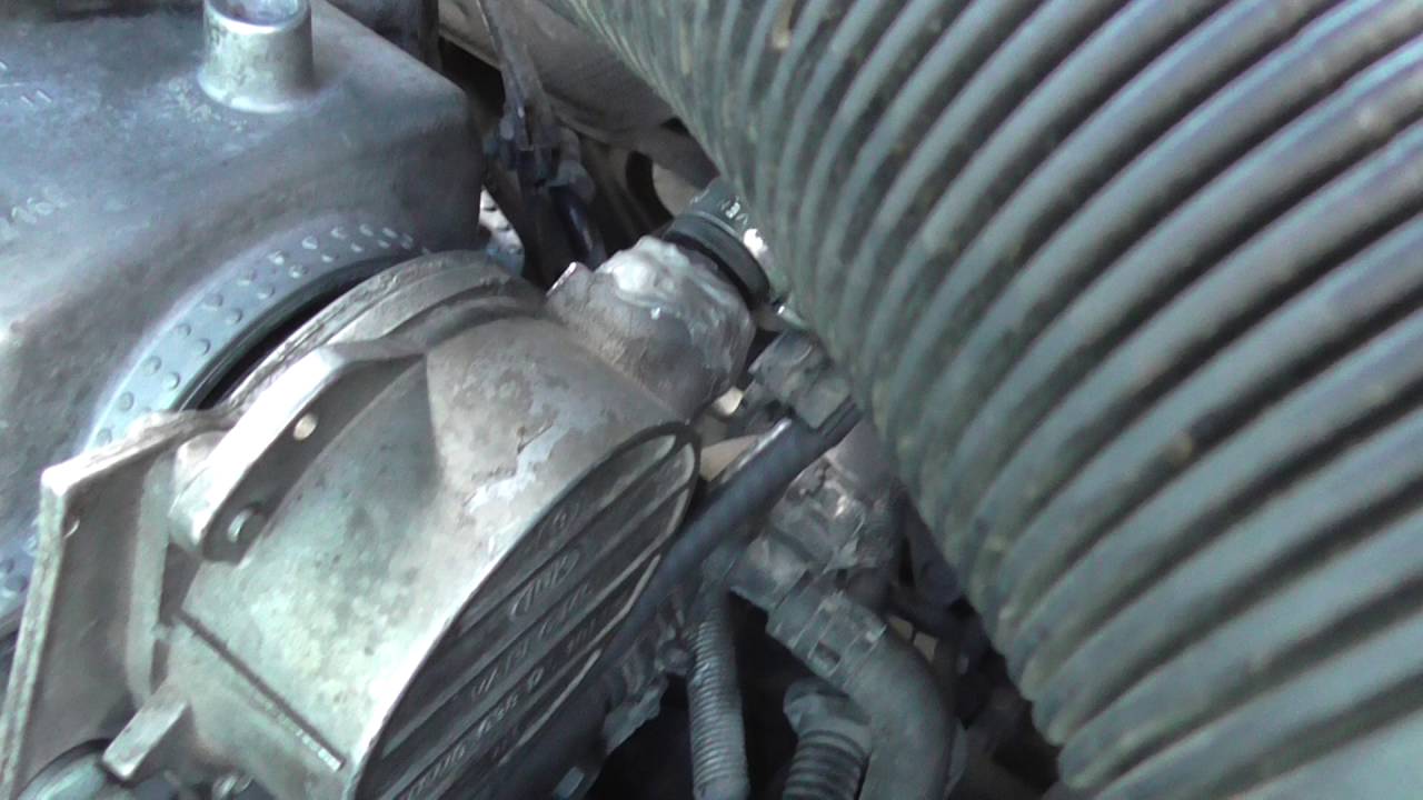

                no nawet na yt więcej takich znalazłem nawet koleś pokazuje ten myk z klejem ;D
                walnę dziś jeszcze warstwę silikonu temperaturowego
                a jutro dołożę jakiś klej do metalu i myślę że będzie git

                  jak to nie utrzyma tzn że niema opcji
                  nawet zrobiłem 'zbrojenie' - siateczka do tego w zestawie z tym klejem była ;]
                  i papierem ściernym potraktowałem żeby lepiej chwyciło
                  jak juz doschnie na 200% to to pilnikiem potraktuje żeby tak nie odstawało ;P

                    Jeszcze wymień ten sztywny wąż, który idzie do pompy na jakiś bardziej miękki.

                      pierdziele nie wierze żeby to miało znaczenie
                      moim zdaniem to wada konstrukcyjna pompy tzn króćca
                      te nowsze pompy bosha mają już sztywny króciec a wąż ten sam i reszta też....
                      jak jakimś cudem się rozrucha to zrobię podejście drugie z wężem ;]

                        Do vp masz tylko jeden typ tych pomp i właśnie kruciec w każdej pada. Ja w pierwszej O1 dwa razy kleiłem, a po wymianie przewodu problem zniknął.

                          hm a pamiętasz jaki kupiłeś ?
                          z tego co patrzyłem tak na szybko kupując klej to był tylko albo za wąskie albo szerokie (nie mierzyłem jeszcze ale stawiam ze z 12mm średnicy w środku ?
                          w każdym razie były dość giętkie i bałem się że jak zrobię 90 stopni to będzie sie łamał / zatykał jak dojdzie podciśnienie

                            Kupowałem w hurtowni rolniczej, jakiej średnicy nie pamiętam, ale był dłuższy bo zrobiłem tak jakby pętlę by się nie załamywał. Co do firmy to był to Stomil Bydgoszcz, w tych hurtowniach jest pełno chińszczyzny, która popęka, zanim do domu dojedziesz :P

                              powiem tyle Panowie
                              15k strzeliło i nadal trzyma bez wymiany węża ;P
                              płynne amelinium rlz ;D
