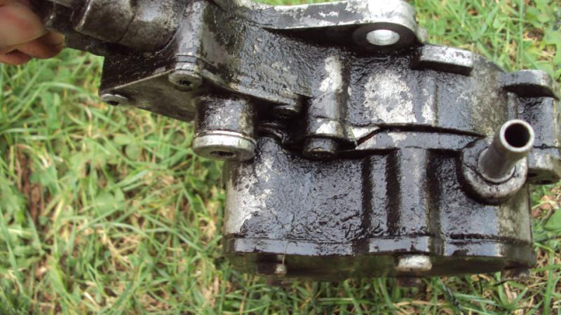

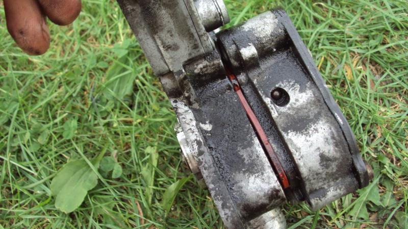

        Po dokładniejszych oględzinach okazało się, że pękła pompa vacum. Pierwszy raz widzę coś takiego, z resztą nie tylko ja. Nie wiem czy to jakaś wada materiału czy o co chodzi. Jutro będę demontował tą pompę to wstawię fotki.
        edit
        Pompa zdemontowana. Niezła rozpierducha. Po kolorach widać, że niezła temperatura musiała się tam wytworzyć.

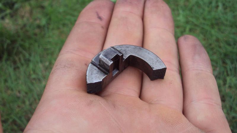

        Przy okazji:

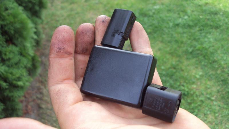

        podczas demontażu pompy niemal w rękach rozsypało mi się to coś:
        było podłączone bodajże do czujnika temp. paliwa. Co to za urządzonko? Nie widzę na nim żadnych numerów.

          speedy gonzales, to jest tak zwany chiptuning po wiejsku to nic innego jak rezystor w obudowie który ma za zadanie oszukanie ECU w celu podania większej dawki paliwa na pewno po złożenia auta do kupy i bez tego cuda to auto będzie pewnie troszkę słabsze niż do tej pory, a co do pompy vacu to znalazłeś już ? jak cenowo chodzą ?

            ROBAL_26, ten chip pewnie i tak nie spełniał swojego zadania, bo komp pokazywał błąd właśnie czujnika temp paliwa. Ciekawy jestem, czy to tylko jeden taki wynalazek, czy mam ich więcej
            A co do pompy- znalazłem już identyczną z Sharana- cena 200zł.
            Najtańszy nowy zamiennik to 1000zł, w serwisie Skody bałem się pytać :diabelski_usmiech
            Nie wiem tylko co było przyczyną usterki tej pompy- z tego co czytam to nikt nie miał podobnego przypadku, te pompy raczej się nie psują. Dosłownie dzień wcześniej odebrałem auto z wymiany rozrządu, nie wiem czy to mechanik coś spierniczył, czy tylko zbieg okoliczności...

              może faktycznie wada fabryczna ,bo sam po raz pierwszy widzę tak rozpierniczoną pompę vacu, większość pomp jak jest uszkodzona to nie wytwarza odpowiedniego podciśnienia w układzie hamulcowym bądź paliwowym bo ma ona 2 sekcje .
