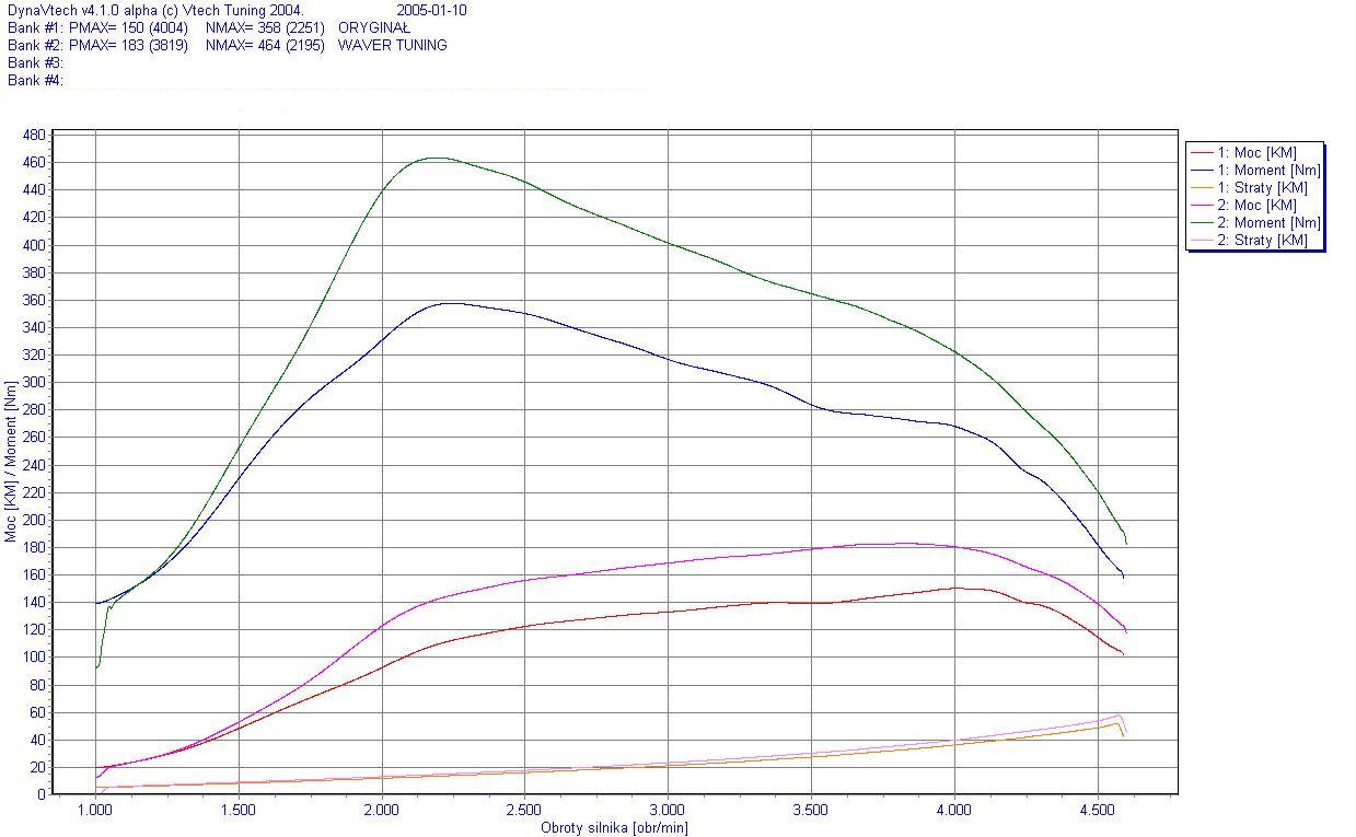

    cos nie moge sie dokopac ani w goglu ani tutaj, ma ktos wykres mocy i momentu serii?
    pzdr!
      Szukaj pod postami uzytkownika Mach, jest wykres jego kreconego 2.0TDi i chyba tez jest wykres serii. Jakbys chcial bardziej hardcorowe przyrosty, to potem dam tu linka.
      Chociaz zaznaczam, DSG nie moze miec w 'peaku' 450Nm bo sie rozleci. Mozna sie bawic ewentualnie, aby w calym zakresie obrotow nie schodzilo ponizej 320Nm i max jakies 350-370Nm
        tak tak, juz wiem i powinno mi cos takiego wystarczyc, dzieki!

            464Nm.... hmmm ja bym tego u siebie nie zaryzykowal ;-)
