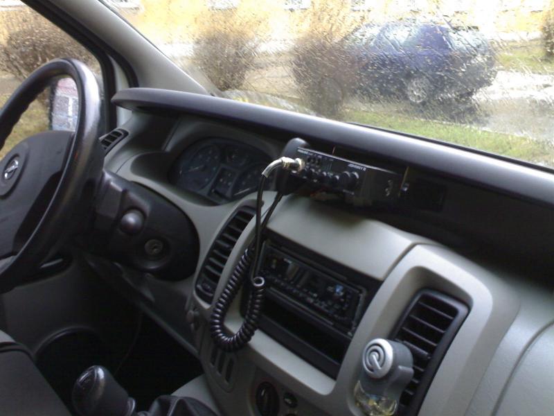

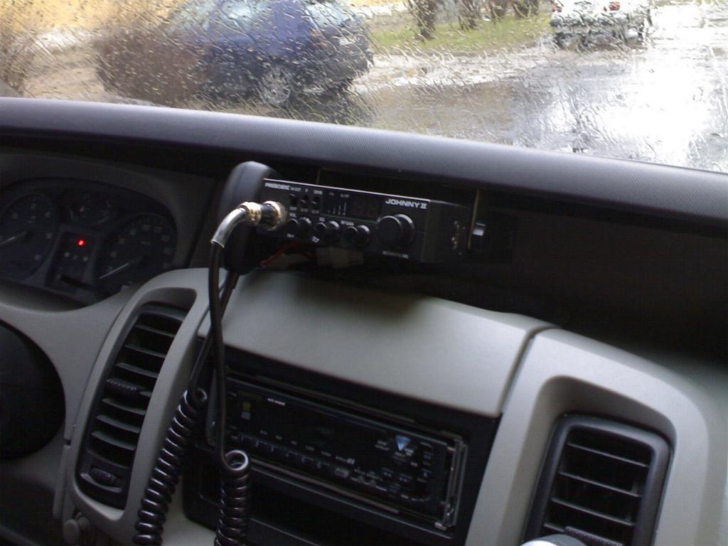

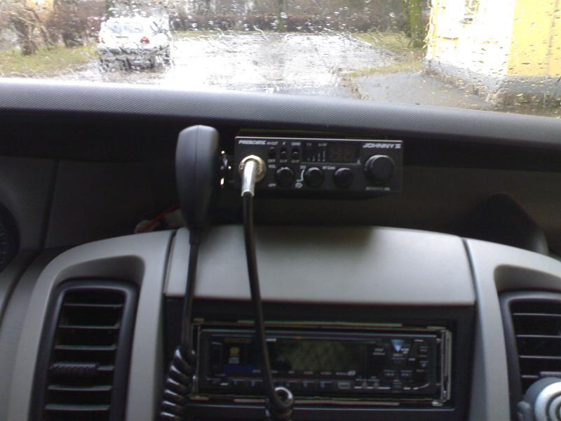

                            Na taką taśmę mam przyklejone radio CB w Vivaro (dokłdnie metalowe mocowanie) do deski. Jak na razie trzyma
                            Jak chcesz solidną taśmę to napisz na PW a wyslę ci taką...... Na nią są przyczepiane urządzenia do dozowania chemii firmy Ecolab.
                              w sklepach motoryzacyjnych jest taka taśma

                                Tak taśmą przykleiłem CB w Vivaro.... i trzyma jak na razie
