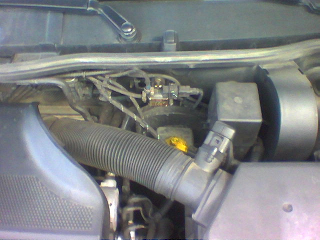

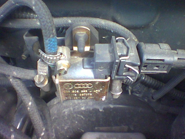

    Jeszcze jedno pytanie - co to jest za kosteczka? Ostatnio jak zrobiło się ciepło zacząłem lekko uchylać sobie szybkę i usłuszałem dziwne stukanie. Wraz ze wzrostem obrotów stuka bardziej i prawdopodobnie stuka ta kosteczka. Ma stukać? bo wcześniej nie zwracałem na to uwagi. Dzięki za pomoc.

      To jest zawór N75 - z wiekiem zaczyna sobie cykać ale nie wpływa to negatywnie na działanie.

        Dzieki za info - odnosnie zaworu - jestem spokojniejszy. Może mi ktoś w ETCE sprawdzić czy to 1J0927803 jest nr czujnika abs na lewy przód?
