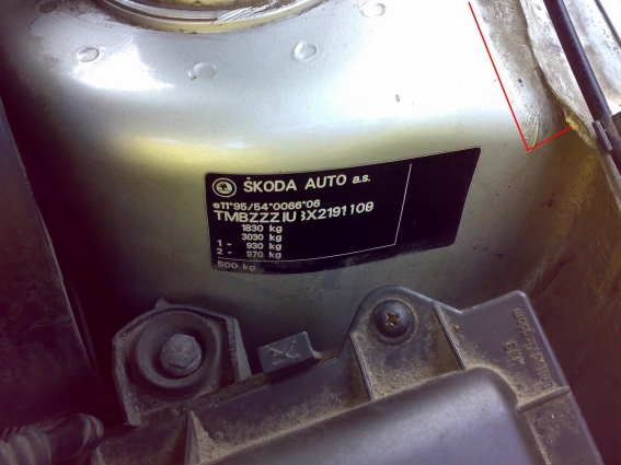

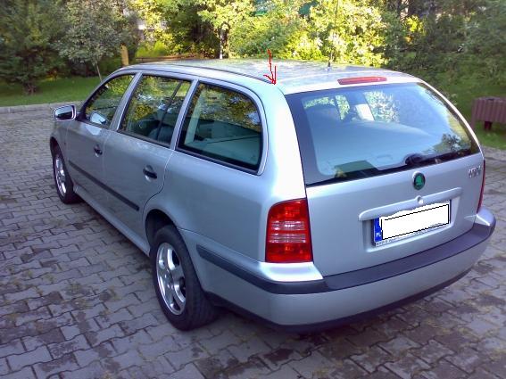

    Mam do Was przyjaciele pytanie, które nurtuje mnie juz od jakiegoś czasu...mianowicie chciałbm się od Was dowiedzieć gdzie są oryginalne (fabryczne spawy) w OI Kombi?
    W sumie to chodzi mi najbardziej o dwa miejsca i nie wiem czy tak powinno byc czy nie:/
    1. Po otwarciu klapy bagażnika tuż przy zawiasach...tylko bardziej w rogach w miejscu schodzenia sie relingów dachowych z klapa bagaznika...(nie wiem jak wkleic zdjecie, dlatego tak nieudolnie opisuje)
    2. Pod maską z praeej strony w miejscu mocowania amortyzatora.
    Z góry dziękuje za odpowiedzi, bo mnei to martwi :? , mimo ze w ASO Skoda sprawdzali auto pod wzgledem wypadkowosci :|
    Udało sie załączyć zdjęcia. Z otwartą klapą zrobie jutro, ale dzis załączam (zdjecie nr1) z klapa zamknieta, wksazalem na czerwono miejsce gdzie jest spaw, tyle ze widac go dopiero po otwarciu klapy, ale wlasnie w miejscu gdzie konczy sie plastik (od relingu). Dodam, że te spawy są u mnie po obu stronach.

      uzyj "załącz plik" lub daj linka zewnetrznego :idea:

        Zamieszczone przez marcinowski1983
        Po otwarciu klapy bagażnika tuż przy zawiasach.....
        Dla porównania strona L+P;
        Tak jest u mnie, tak samo L+P;

        • #5
          Dzięki wielkie -Piotr- nawet nie wiesz jak mi się morda śmieje teraz. Ufff, ciesze się że wszystko ok jednak i nie mam powypadkowego złomu. Wiadomo,że ASO niby sprawdzało,ale to co teraz potrafią zrobić ludzie z aut przeznaczonych do KASACJI to się w głowie nie mieści, dlatego wolałem sprawdzić, czy czasem poprzedni właściciel nie był takim "magikiem"...
          Dzięki jeszcze raz. Pozdrawiam
