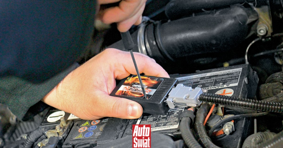

    Kto powiedział, że podniesienie mocy w doładowanym silniku musi być drogie? W internecie można kupić tzw. power boksy już za niecałe 200 zł. Sprawdzamy, czy i jak one działają

      Kolego przeczytałem i w zasadzie nie mam pytań. Miałem przez chwile ochotę podnieść moc w mojej staruszce ale max z 90 do 110 koni żeby jej nie wyżyłować. Ale na logikę czy jest sens płacic tunerowi 1,5K za dodanie 20KM? Chyba jednak nie. Dlatego zostanę przy tym co mam bo auto ma bardzo duży przebieg ok 350000 a nadal jeździ jak żyletka.

                    Jeżeli już BOX, to tylko firmy V-tech. Można nieraz wyrwać w dobrej cenie używkę nawet za 200-300zł. Innych tanich wynalazków nie polecam, m.in. takich jak wskazałeś na tej aukcji.

                        A ja nie sądzę by to działało jakiś czas temu kolega kupił w regulacją i chciał sie pochwalić Po cichu w sposób amatorski mierzyłem mu czas i jakoś różnicy nie widziałem i nie czułem Po jakims czasie sam do tego dojrzał ale wówczas pare stówek był w plecy a ha ! zaczął mu kopcić to była widoczna różnica

                          Koledzy ja miałem Volkswagena Bora 90 koni sprowadzony z Niemiec a w nim wsadzony był boks firmy Alpina jak dla mnie rewelacja bo 90 zbierała się co najmniej jak 110 a gdy zmieniłem na Seata Toledo silnik ASV 110 to przy boxie odczucia były jak na 130 i zmniejszyła się Turbo dziura. Brał już od 1800.
                          teraz mam kombi benzynę więc leży niepotrzebnie gdyby ktoś był zainteresowany mogę sprzedać. Zapraszam na testy bo podłączenie jest banalnie proste kabelek do przepływomierza plus wpięcie w szynę. Jest to oryginalny Box z Niemiec ani żadna podróbka za 20 zł z Allegro nie działa na 100% I daję dużą przyjemność z jazdy.

                              Kompletnie nie widzę sensu kupowania rezystorów za 200-300zł, czy gotowców pod gniazdo OBD. Każdy program powinien być robiony indywidualnie pod konkretne auto przy uwzględnieniu jego stanu technicznego. Ja swoją ASV podkręciłem u dobrze znanego na forach Audi tunera w Otwocku z wykorzystaniem hamowni mobilnej dynomet. Sprawdziliśmy serię, pierwszy program i drugi po poprawce, bo chciałem mieć równo 140KM/300Nm i delikatnie mocniejszy dół do granic rozsądku przy seryjnym sprzęgle. Zapłaciłem 500zł. Przy takich zawrotnych mocach, jakie oferują nasze 1,9TDI nie widzę sensu pchania się na stacjonarne hamownie i płacenia po 800-1200zł, bo tym ludziom nawet się już nie chce grzebać przy tedeikach, to robota na 2-3 przejazdy i 15min grzebania w kompie.

                                Większość tanich "tunerskich" wkładek to tylko rezystor w bajeranckiej obudowie. Ten sam efekt uzyskasz regulując dawkę wtrysku na pompie. Mi właśnie któryś z poprzednich właścicieli zrobił taki chałupniczy tuning. Skutki... cóż, fakt że miał wyniki jak po chiptuningu (tyle że skok momentu był "krótszy" i wcześniejszy - koło 2000rpm). Skutki uboczne... cóż, po nagrzaniu na wolnych obrotach miał lekką czkawkę (chyba go zalewało) i start zimą był nieco uciążliwy - chociaż te skutki uboczne wystąpiły po prawidłowym ustawieniu kąta wyprzedzani wtrysku (było ustawione na 90 stopni). Poza tym kosmicznie zaniżał zużycie paliwa na wyświetlaczu. No i w zamkniętym garażu po kilku sekundach na wolnych obrotach robiła się sina mgła.
