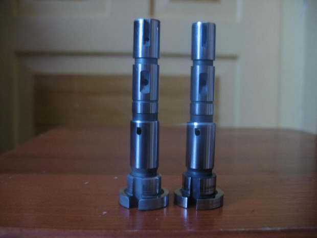

      Co trudnego może być w wymianie jednego tłokoroździelacza z głowicą/10tki na inny/11tkę,skoro różnią się tylko średnicą.Budowę mają identyczną.
      Po lewej tłokoroździelacz z reni 982/983/988,po prawej z każdej 110tki,oraz z alh i agr.

      Falę kupiłem okazyjnie od kolesia,miał taką wraz z innymi.Wiedział z jakiej pompy,a że była ładna,to dałem 300,nowa wówczas kosztowała 450 zeta.
      Zamontowanie kompletnej sekcji tłoczącej nie wymaga niczego,poza dwoma kluczami,torx t30 i imbus,chyba 5mm.
      wyjmujesz,wkładasz i gotowe.
      Po takiej zmianie ustawia się dawkę i loguje dynamicznie wyprzedzenie kąta.Jeżeli są problemy,z reguły są,to zwiększa się w pompie ciśnienie paliwa,powiedzmy do 13 bar i po problemie.
      Pamiętam,jak na początku pluli na takie hybrydy,bo kąta nie 3mają.Nikt jeszcze wtedy nie wiedział,że trzeba zwiększyć ciśnienie paliwa,żeby to ciśnienie mogło wypchnąć tłoczek przestawiacza do odpowiedniego położenia.
      Zmieniając tłokoroździelacz na 11mm zmieniają się też ubytki paliwa w pompie,spada ciśnienie i stąd problemy w wyprzedzeniem kąta.
      Zwiększenie ciśnienia problem ten definitywnie rozwiązuje.Mam taki instrument do regulacji ciśnienia i każdemu koledze,który posiada tdi zwiększam ciśnienie w pompie,czy to jest seria,czy modzony i każdy jest zadowolony,bo auto po takim zabiegu lepiej jedzie,mniej dymi,ogólnie same plusy.
      Zawsze loguję 004 po takim podbiciu ciśnienia,żeby sprawdzić,jak sobie zaworek n 108 radzi w wyprzedzeniem i problemów nie ma.
      Nie chcę zostać forumowym producentem pomp,ale mogę chętnie doradzać,na tyle,na ile będę mógł.

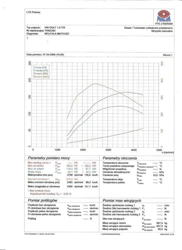

            w tej chwili mam 165KM na ori pompie 10mm i wtryskach .216 i ori smicu jeśli wydam już kasę na pompę i stracę czas na montaż chciałbym założyć coś co mnie nie będzie ograniczać w dalszych modach więc oczekiwałbym od takiej pompy wydajności w granicach 220KM niekoniecznie chcę tyle osiągnąć ale lepiej jest mieć jakiś zapas niż pompę wyżyłowaną na maksa
                          Masz wykres,bo uzyskałem dokładnie tyle samo na takim samym zestawieniu kilka lat temu.
                          Gdybyś miał jeszcze logi dynamiczne 001 i 011 byłbym wdzięczny.
                          U mnie było 1.45 z awx-a i 50mg,napięcie ori z afn-a,więc przy 3800 było około 4.4v.

                            http://www.fotosik.pl/pokaz_obrazek/...a5ea8f7d7.html
                            hmmm pytanie jak z dymieniem na 260tkach, czy nie wpłyną one jakoś negatywnie na spalanie ? możesz przybliżyć temat wałka z SDI, jakie efekty daje ? nie muszę mieć koniecznie 220 koni jak będzie 205 to też się nic nie stanie ale lepiej mieć jakiś zapas niz wyżyłowany setup
                            logi grupy 11 są na 3 stronie tego tematu wykres z hamowni też wkleiłem z robieniem logów mam trochę problem bo żona mi się boi jak wciskam gaz w dechę i odmawia współpracy więc robię sam i nie wyglądają za czytelnie ale jak się wczytasz to są tam trzy przejazdy chyba 3 się udał njlepiej

                                                looker, Michała auto w trasie przy spokojnej jeździe będzie palić mniej od serii.
                                                On ma zmienioną piątkę na mega długą i wystarczy, że nie przegina z gazem co przy tej mocy jest łatwe, a poza tym nie kumam o co chodzi ze wzrostem spalania po modach..... jak dajesz w palnik to spali więcej, a jak jeździsz "eco" to powinien mniej spalić od serii.
                                                ps. u mnie EGT przy 5tys na 5biegu dochodzi do 900

                                                  xman750, wałek z sdi,to nie jest typowy sportowy wałek,który został zaprojektowany do podnoszenia mocy w tdi.
                                                  Jednak jest to bardzo dobra i tania,co najważniejsze trwała alternatywa dla tych wszystkich przereklamowanych sportowych wałków.
                                                  Normalne,że nie będzie miał takich cech,jak specjalnie zaprojektowany DD,ale jako zamiennik tych wałków doskonale się sprawdza.
                                                  Mam taki wałek i mogę szczerze wszystkim polecić.Dymienie bardzo spadło,dynamika się poprawiła.Więc czego więcej oczekiwać od wałka za 250 zeta?
                                                  Polecam lekturę
                                                  Tak,jak chciałeś,strojone przez tunera,złego słowa powiedzieć o tych wałkach nie można.Na tdi praktycznie wszyscy ładowali te wałki i nikt nie narzekał.
                                                  11/230/bv43/wydech/wałek/fmic 219/444

                                                    chciałbym zobaczyć porównanie wykresów z hamowni silnika przed i po założeniu wałka (tak żeby było widać bezpośredni efekt)
                                                    Rozumiem że wałek wymieniamy bez konieczności zwalania głowicy tak ? co ewentualnie można tam jeszcze porobić jak już się zdejmie wałek a głowica zostaje na silniku ? uszczelniacze zaworowe da radę wymienić od góry ? wałek wchodzi P&P pytanie czy trzeba koniecznie stroić silnik po tym czy można jakiś czas pojeździć ?
                                                    I ja nie twierdzę że wałek z SDI jest zły tylko nauczyłem się już że nie we wszystko co ktoś napisze na forum należy zaraz bezgranicznie wierzyć, moja sytuacja jest taka że ja go będę montował 2tys km od domu podczas dość krótkiego urlopu mając ze sobą rodzinę i nie mogę sobie pozwolić na jakieś skuchy ja będę tym autem potem wracał 2kkm przez pół Europy z żoną, dwójką dzieci i psem w bagażniku... i muszę być pewien tego co robię dlatego staram się szukać różnych źródeł i sprawdzać informacje na ile się da
