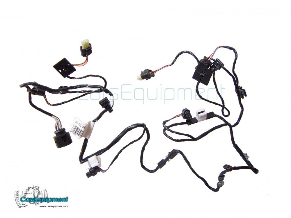

                                Co do modów, wiem że czeka mnie wymiana pompy ABS i licznika, ale jeszcze ciekawi mnie temat PLA. Jako że nie mam przednich czujek więc czeka mnie retrofit, fajnie by było od razu zrobić to pod PLA, znalazłem kilka kitów, proszę o Waszą wypowiedź czy któryś z nich będzie ok?
                                cars equipment s.r.o. car electronics parts online store in czech republic europe
                                Wysłane z mojego SM-G920F przy użyciu Tapatalka
