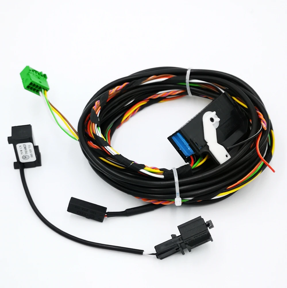

                              Witam, podepnę się pod temat. Posiadam O2fl z 2010 roku, mam dołożona multifunkcje z maxidotem oraz radio swing. Czy jest możliwość dołożenia modułu bluetooth z zestawem głośnomówiącym?
                              Może jest ktoś z okolicy Warszawy kto podjąłby się montażu?
                              • koleś
                                • 2850
                                • Fabia combi (6Y5)
                                Zamieszczone przez MateuszZ__ Zobacz wpis
                                Sam dasz radę. Kupujesz wiązkę z mikrofonem u majfrendów i masz do lutowania 4 kabelki. Masa, plus i CAN. Robisz to przy radiu.
                                Moduł kodujesz VCDSem.
                                • MateuszZ__
                                  • 9
                                  Bardziej mi zależy żeby ktoś mi to ogarnął, ponieważ była już próba montażu. Niestety moduł, który miałem nie znajdował nowszych telefonów, były problemy z parowaniem. Elektryk, który mi to ogarniał nie podołał...
                                  • koleś
                                    • 2850
                                    • Fabia combi (6Y5)
                                    Zamieszczone przez Daro Zobacz wpis
                                    Wcześniej był szajs
                                    Wtyczka qadlock:
                                    piny 15 i 16 plus z bezpieczika
                                    pin 12 masa
                                    piny 9 i 10 CAN
