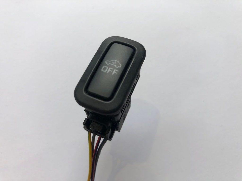

                      • michumal
                        • 142
                        Koledzy, a jakieś numery syrenki i przycisku?
                        • koleś
                          • 2860
                          • Fabia combi (6Y5)
                          Zamieszczone przez michumal Zobacz wpis
                          Koledzy, a jakieś numery przycisku?
                          Tu masz.
                          https://allegro.pl/oferta/7p6962109a...reg-6518806166
                          Koledzy, a jakieś numery syrenki?
                          Tu masz:
                          • michumal
                            • 142
                            Kurcze przycisk kupiłem taki 6Q0962109B
                            będzie ok?
                            • koleś
                              • 2860
                              • Fabia combi (6Y5)
                              Tak, będzie ok. Wtyczkę masz do niego?
                              • michumal
                                • 142
                                No właśnie kupiłem go, bo był z kostka.
                                A syrenka taka może być?
